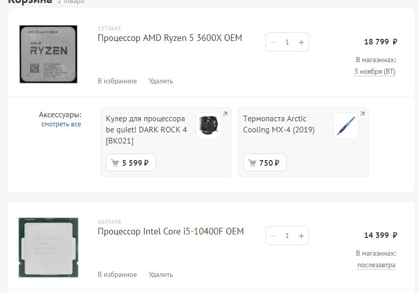

Регистрация: 12.01.2005
blooomoo писал(а):
В мыслях райзен r5 3600, интел кажется дорогим.
Интел такой дорого, что аж на 4.5т.р. дешевле, чем рузен 3600,
Screenshot 2020-10-22 222137.png [ 69.3 КБ | Просмотров: 935 ]
вот же бесноватые фанатики простым людям мозг проели со своим рузеном, что теперь 18800р. кажется меньше, чем 14400р. :D
Солдатушки-ребятушки, нашему царю показали фигу. Умрём все до последнего!
