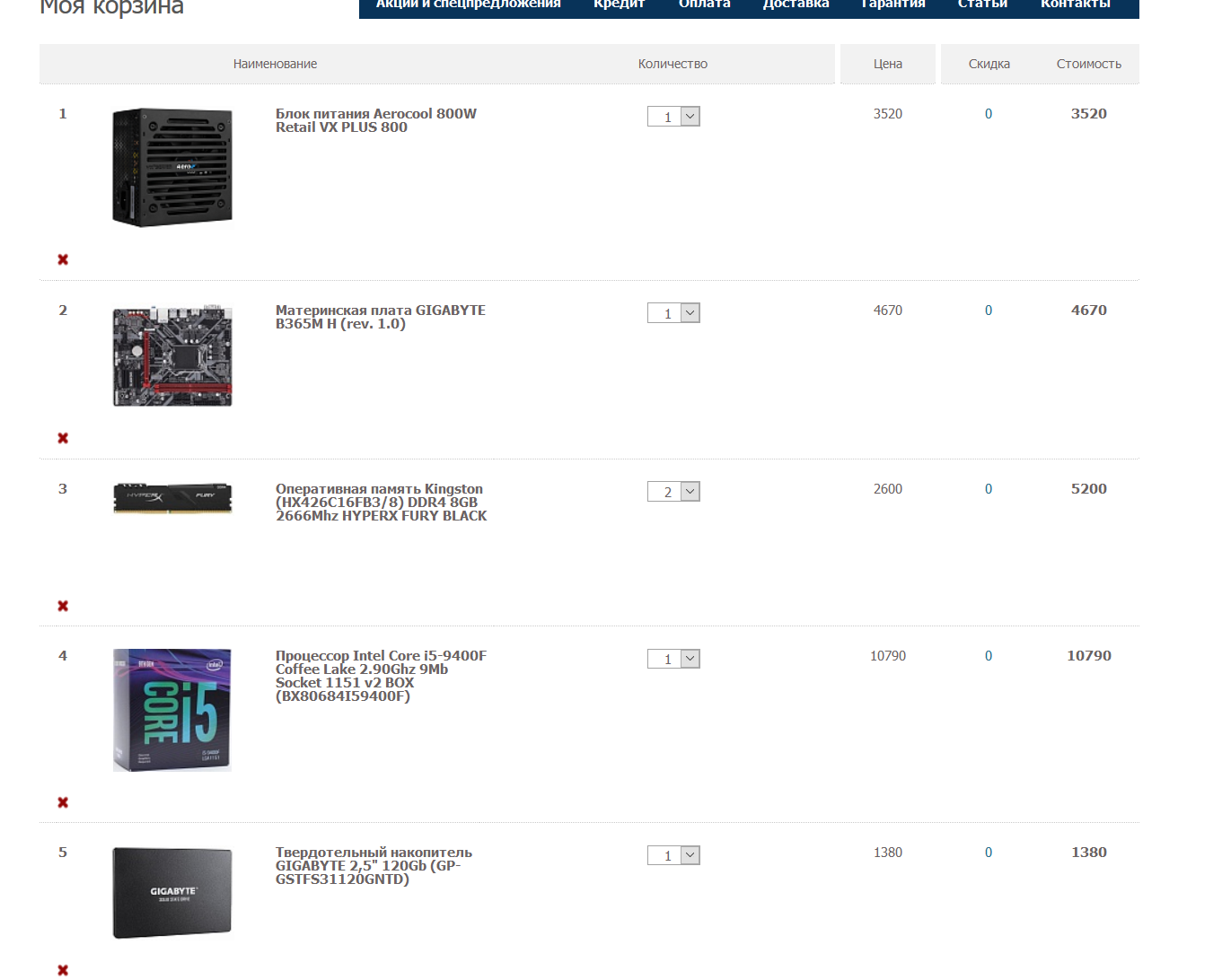

Добрый вечер ,не подскажите,тут соседу подбираю детальки. В 25 уложиться Выходит 25.500 Материнка походит к камню? https://r-seven.ru
Остальное есть
photoeditorsdk-export.png [ 221 КБ | Просмотров: 700 ]
Злобный Йожык"- сдались вам эти фазы не фазы. Купил, воткнул, пользуешься. Разгоны уже давно нихрена не дают кроме геморроя.

Русич для каких целей? Не вижу остального.
Регистрация: 07.08.2009
Откуда: Днепропетровск
Да,подходит.
Крайне не советую покупать ПК уже в сборке ибо это всегда выкинутые деньги на ветер. :oops:
А Вам никогда не приходило в голову,что ДАЖЕ СМЕРТЬ МОЖЕТ УМЕРЕТЬ!

James_on,ну уже есть видеокарта 950 GTX, корпус, кулер другой.+hdd
Ну игра в танки, фарфейс,кс,монитор фулл хд
Floirg83Да, конечно! Благодарю за совет.Я сам соберу.
Dron051 :D

Русич рассмотри вариант на Core i3 10100 BOX. По сильнее в играх будет по минимальному FPS.
Регистрация: 03.01.2015
Откуда: Россия
Фото: 39
James_on писал(а):
Core i3 10100 BOX
Понял, так и сделаю. Он LGA1200 ,но дешевле,ну в материнку добавится на 1200. https://r-seven.ru/peripherals/intel/ma ... e-h410m-k/
