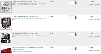

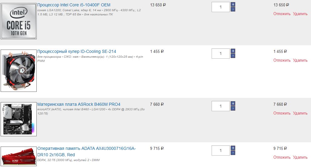

Я поддержу rtyn, покупать кучу старой памяти я бы не советовал, лучше продать текущее железо пока оно стоит адекватных денег.
в топкомпьютере за 32,5К
32500.JPG [ 63.73 КБ | Просмотров: 1707 ]
При желании можно конечно заказать процессор в другом магазине за 12600р (самый дешевый в мск).
Кулер можно не менять, а отмыть старый, т.к. он очень даже ничего.
Материнку конечно можно и попроще взять.
Оперативка не погонится выше 2666, но у них разница в цене с обычной 2666 около 200р, можно чуть и добавить.
