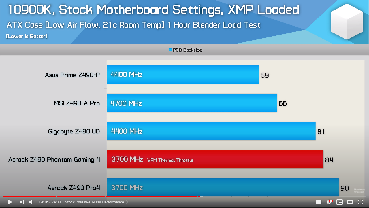

Fangorn писал(а):
Что-то слишком резко, для такого комментария эта МП должна срезать производительность всего железа в два раза.
Да, нет, она просто рано или поздно сгорит с прогаром VRM и производительность упадет не в 2 раза, а в бесконечное число раз.
Fangorn писал(а):
Что с ней такого страшного?
То, что она не держит частоты, уходит в тролитнг по перегреву VRM и завышает напряжение на проц, от чего VRM и проц греются еще сильнее.
asrock-pg4.png [ 280.71 КБ | Просмотров: 2067 ]
Ладно, я, дурак, это дерьмо купил с авито за 7т.р., но вы с магазина-то ее нафига брали, там же всего на 1.5т.р. дороже стоит отличная плата MSI Z490A-pro. :facepalm:

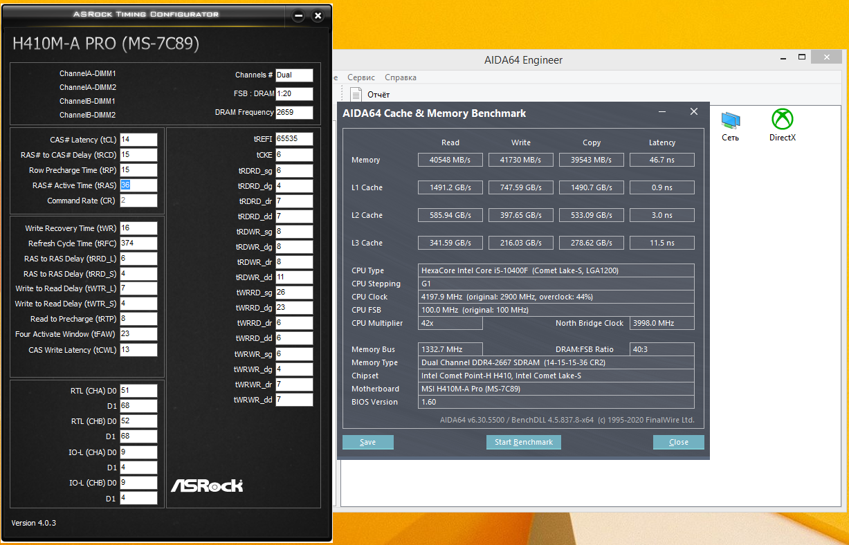

shahtinskij писал(а):
Может кто посоветует еще чего. Вообще имеет смысл под этот конфиг брать память выше 2666
Имеет смысл взять память от самсунга, цена +\- та же, но тайминги можно будет ужать.

Зум, Sabotender, N1ghtwish я правильно понял что можно взять например Samsung [M378A1K43CB2-CTD] и на стоковой частоте 2666 снизить тайминги?
Регистрация: 03.09.2004
shahtinskij да, юзал такую память 14-15-15-35-1Т нупруга 1.24в
