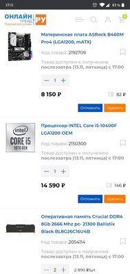

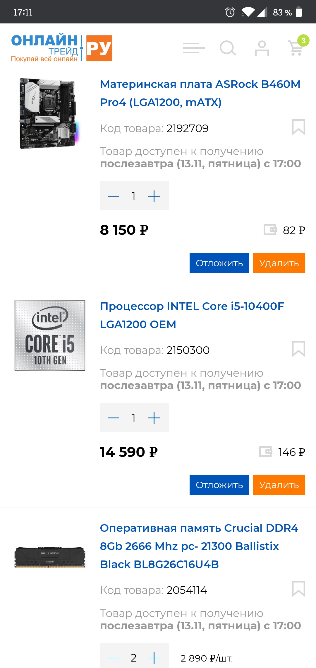

Grom_adа ну, чтобы что-то советовать определённое, нужно понимать: что берём, какой бюджет, город, разгон (да/нет), апгрейд (да/нет), что остаётся из старого конфига.
Регистрация: 11.08.2010
Откуда: Раша
James_on
10400, ОЗУ+мать+проц .бюджет 25-30 (больше жалко), Воронеж, какой Разгон на b-чипсете с 4мя слотами оперы (z очень дорого), апгрейд да. Есть БП на 650+ссд ево+1060 6гб итд.
MSI Z490-A PRO|10400f|16GB DDR4|4060Ti|M2 2TB+M2 512GB+1TB HDD|700W|U2312HM
ASUS B650E-E|9700X|32GB DDR5|M2 512|850W|
WOT - Grom_ada_VRN
GTA Online - Grom_ada
Регистрация: 02.12.2009
Откуда: Russia
Фото: 17
Grom_adа а так?
Screenshot_20201111-171118.jpg [ 471.48 КБ | Просмотров: 21693 ]
Откуда: Раша
James_on вроде норм
