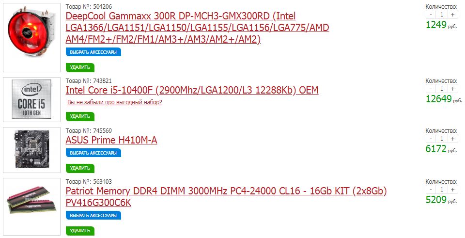

На всякий случай добавил кулер, если он всё таки понадобится.
Понятное дело, что память на 3000 МГц не запустится, но ценник у нее был ниже, чем у 2666.
4444444.JPG [ 80.54 КБ | Просмотров: 22200 ]

1) 30 000 рублей;
2) DNS, Ситилинк;
3) Игры на мониторе 1920x1080 (основная игра: World of Warcraft);
4) Процессор + Материнская плата + ОЗУ;
5) Старая система, проблемы с материнской платой;
6) Разгон не планирую;
7) Следующий апгрейд будет видеокарты по мере ее нехватки (сейчас GTX 1060 и ее пока что хватает).

N1ghtwish писал(а):
При вашем бюджете, сейчас менять видеокарту нет смысла.
А так стандартно:
i7-10700F BOX ~=27т.р.
MSI Z490A-PRo ~=12-13т.р.
Crucial ballistix sport 3000CL15, 3200CL16, 3600 ~=10-12т.р.
Куллер, либо оставить, либо взять Neptwin v2
А еще лучше дoждаться, когда появятся в продаже zen3.
Спасибо за ответ. Будет ли прирост в фпс ? Или все упирается в видеокарту ? Еслть ли тогда вообще смысл тратить $ ?

N1ghtwish писал(а):
взять Neptwin v2
С ним не вздумайте наi7-10700F стресс-тесты запускать -возможен троллинг из-за TDP кулера в 150Вт,но для игр возможно этого будет и достаточно.

Регистрация: 28.10.2013
Откуда: Омск
Фото: 13
Qwasoda стандарт - 10400F|B460|2x8(а вот памяти желательно опустить тайминги)
