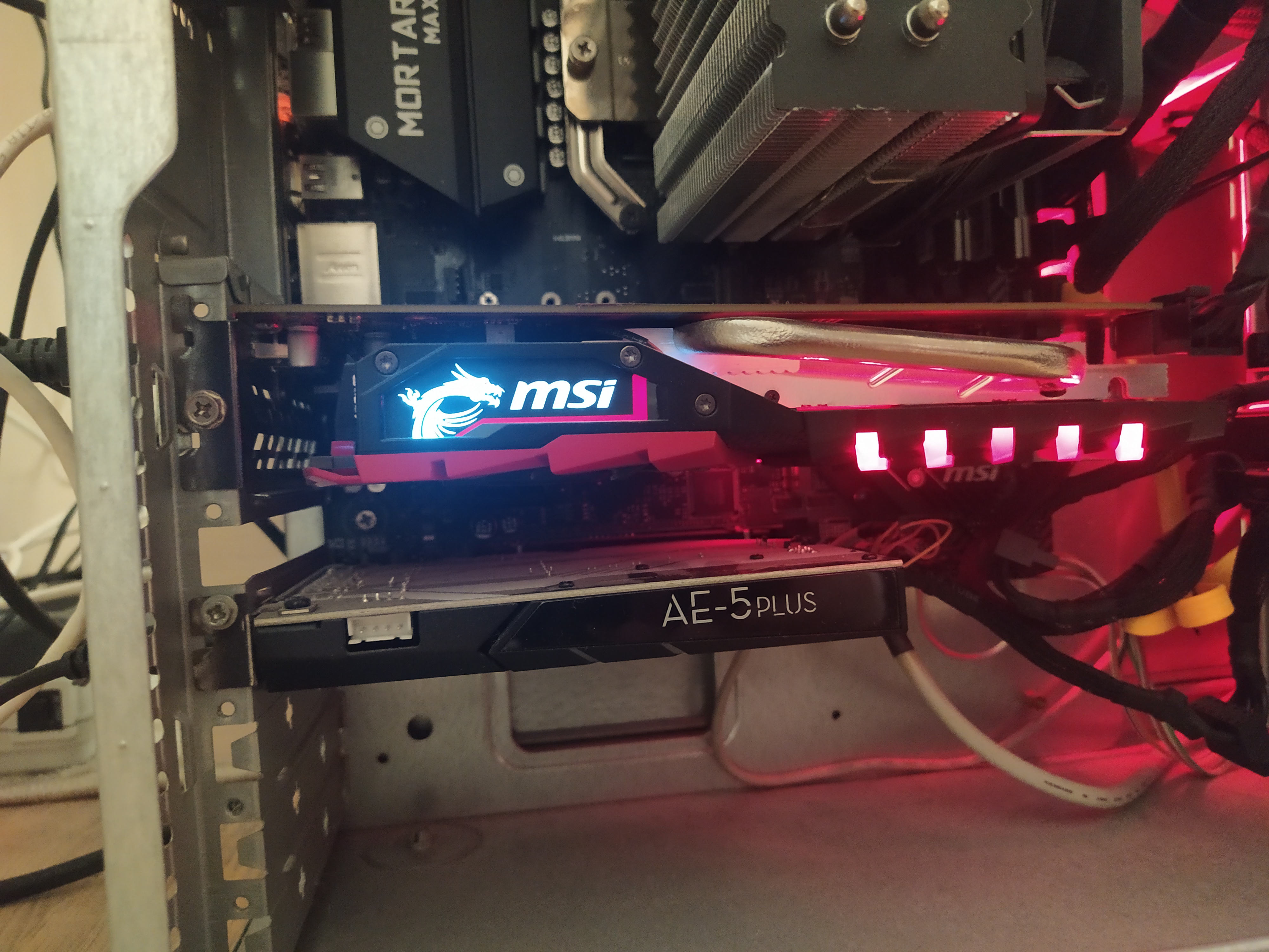

Доброго времени суток! У меня тоже вопрос по поводу видеокарты... Будет примерно 40 к + на покупку новой. Сейчас сижу на GTX 1050 ti, смотрю в сторону RTX 4060 Ti и Radeon RX 6750 XT и RX 6700 XT.
Остальное железо:
Процессор: AMD Ryzen 5 3600
Мат.плата: MSI B450M MORTAR MAX
Видеокарта: GTX 1050 TI GAMING X 4G
БП: be quiet! SYSTEM POWER 9 600W CM [BN302]
Монитор: Dell Alienware AW2521HF
Из чего мне подходит именно 4060 ти, так как из за красных придется менять бп и корпус срочно. Но, я не смогу поменять видюху в ближайшем будущим, то есть лет 5 или 10 как минимум. Но хочется взять с запасом, вот сижу и думаю, что делать то? Играть точно буду в 1080p. Или подкопить немножко и купить RX 7700 XT ? Тогда возникает проблемы с корпусом и пб.

Спасибо за ответ! В общем, на данный момент мысли такие: Ужаться и смотреть в сторону rtx 4070 и RX 7800 XT, на Озоне они сейчас 54 и 56. Это я так понимаю точно запас лет на 5 и больше.
Отвечая вопрос по корпусу, и БП, я позже хочу купить другой корпус и БП и думаю над матью в550 , они стоят дешевле на них проще накопить чем вк. В идеале конечно было сначала купить БП и корпус, но я боюсь что уже не получится накопить на вк, так как сейчас не знаешь что будет завтра... И еще почему я переживаю за корпус и БП у меня есть звуковая карта (Creative Sound BlasterX AE-5 Plus) она конечно питается от платы, но хз, выдержит ли БП. И если купить вк от красных, то боюсь, что звуковую придется убрать на время, так как винты будут впритык к ней, и забора воздуха не будет. А это значит что точно надо менять еще и мать на формат АТХ.
Может я сумбурно написал, каша в голове с выбором уже, столько нюансов...
Очень странно, я насколько помню там молекс для подсветки, а по PCI-E 75 ватт предел(собственно смешно считать что карта столько жрет но пусть), давайте считать: проц+мать+память 150Вт, видяха 250, карта 75(про вопрос как и куда умолчим, всяко же же у вас пассивная акустика, на нее и ушло), жесткие и прочие 25вт(у вас же там 10 дюймовые блины не завалялись), итого 150+250+75+25=500 и это в лютых пиках когда все и сразу, ага...
А что 2 слота у красных это не 2 слота зеленых? вы уж определитесь - в конфиге ни про звуковуху ни про корпус ничего, однослотовых 1050 TI мало и ваша профильная GAMING X точно не из них, как жили до того? А так да, потому и не люблю странную экономию(звуковуха по цене матери с процом, главное в компакт запихать)
Я в этом не сильно понимаю, читал отзывы что людям не хватает БП на 600, вот и решил перестраховаться.
У красных я в характеристиках смотрел 2,5 занимает а у нвидия ровно 2, как и у моей.
Сейчас у меня вот так:
Звуковую я покупал позже в конце 21 года , а мать и блок питание покупал в начале 21 года, думал что обновлюсь вскоре но не вышло, то ремонт, то еще что то. И вот сейчас настал момент когда можно обновить вк.
Модель корпуса вот такая: Foxconn TLA-489 2007 года...
Вся проблема в качестве, есть дерьмоблоки у которых "многоватт" но плохая схемотехника, у вас вменяемый середняк современных стандартов, хватит, проблем по высоте не вижу, по длине да(издержки времен когда тулили рельсы для кучи дисков поперек, был у меня похожий и именно фоксконн давным-давно).
P.S. За такой кабель-менеджмент я стажеров гоняю в хвост и гриву...

Значит, на какое-то время хватит БП для RTX 4070 или RX 7800 XT? А насчет длины, я думаю диски спустить в низ, вроде как это можно сделать, и видеокарта должна влезть, пока писал эти строки RX 7800 XT закончилась за 54, видимо судьба купить 4070. У нее размеры: 226х123х40 а у моей 229 x 131 x 39. И БП как раз 600 рекомендованный, а мощность 200.
Ps. Да, кабель кабель-менеджмент отсутствует, но как его сделать в узком корпусе с тугими проводами? Они ведь очень плохо гнутся. В любом случае хочу потом все сделать по уму на сколько получится в корпусе Lian Li LANCOOL III.
