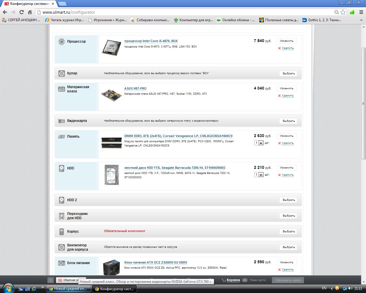

Здравствуйте, помогите пожалуйста собрать компьютер на базе новых процессоров Нaswell.
1) +- 35 т.р
2) СПБ, http://www.ulmart.ru
3) Системник + монитор(21,5 - 24 дюйма)
4) Для дома (игры, фильмы, прослушивание музыки, интернет)
а)1920x1080, максимально возможные настройки графики.
б) Игры: Skyrim, Witcher 2, Bioshock:Infinite, Assassin's creed 4, Total war: Rome II.
5) Никакого разгона.
8) Тихий системник, в покое слышно не должно быть, в играх тоже шум не приветствуется( расстояние компа до ушей чуть больше 50 см).
9) Вот набрсок:
Конфигуратор..jpg [ 141.81 КБ | Просмотров: 859 ]
Регистрация: 10.07.2011
gambler72o писал(а):
желательно в 35к
http://www.ulmart.ru/ Юлмарт, как вариант:
процессор Intel Core i7-3770, OEM
кулер Zalman CNPS10X Optima
Материнская плата MSI H77MA-G43
DIMM DDR3, 4ГБ, Hynix, 1600 МГц х 2 шт
жесткий диск SSD 128ГБ, Plextor M5S, PX-128M5S
жесткий диск HDD 1ТБ, Seagate Barracuda 7200.14, ST1000DM003
Gigabyte GV-N760OC-2GD, GTX760, 2048МБ, GDDR5, Retail
блок питания ATX AeroCool Strike-X 600 600W
корпус ZALMAN Z12 PLUS
Итого 36 480 руб.

Иван Алекс. писал(а):
1) +- 35 т.р
монитор Asus VS239HR
блок питания ATX Corsair VS550 550W
корпус GMC High Five
MSI B85-G43
кулер DeepCool THETA 21 PWM
процессор Intel Core i5-4570, OEM
Итого 35 420 руб.

Регистрация: 08.07.2013
Большое спасибо =) Правда есть несколько вопросов. Каковы различия между чипсетами B85 и H87? Есть смысл переплачивать? То же самое касается мониторов с IPS и TN матрицами. TN, вроде как, больше подходит для игр, сильно ли будет чувствоваться разница? Почему выбрали блок питания Сorsair, а не OCZ? Он, конечно, подешевле, но мне многие советуют OCZ-ZS550W...
