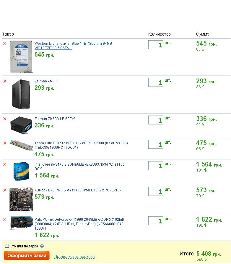

Добрый день, помогите скорректировать конфигурацию, в бюджете ограничен 5000 грн , собирал по сайту rozetka.com.ua, компьютер нужен для домашнего пользования- игры, интернет, торент-качалка, обработка фото а возможно и видео для себя, в общем многоцелевой домашний компьютер, разгоном не увлекаюсь, даже не знаю как это делается))), нужна относительно быстрая универсальная машина.
Что может подправить нужно или заменить, может процессор послабее под видео или мать попроще, я не знаю если честно, нужна ли мать на Z77 или можно на B75? а может на Н77?...., вроде бы Z77 поддерживает одновременную работу видеоядра проца и видеокарты, а оно мне надо???, так ли это существенно в моем случае?... И может проц взять Intel Core i5-3350P (на 120 грн дешевле) или Intel Core i3-3220 мне хватит??? Очень благодарен буду за пояснения!!!
-под разгон z77,в номинальном режиме хватит и на b75
по акции вариант бп+корпус,деньги те же-корпус лучше
мать сменить на msi,видео на это http://hard.rozetka.com.ua/msi_n660_tf_ ... cteristics лучше охлаждение+меньше шума+дольше гарантия
Регистрация: 24.05.2013
К сожалению не получится, все упирается в место под системник, а оно не посволяет установить корпус с такими габаритами( (я сразу обратил на этот комплект, но увы..)
Почему мать другую? я вообще думал взять ASRock B75M-GL R2.0 (s1155, Intel B75, PCI-Ex16), дешевле на 20% из-за отсутствия: Оптический SPDIF выход, 5 х Аудио и HDMI, 2-х SATA III, но увидел что питание 4-pin 12 В а не 8-pin 12 В и призадумался...
Подключение 4-пин выхода БП в 8-пин разъём материнки позволяет даже на Z77 заниматься разгоном. 8-пин на материнках с неразгоняемыми чипсетами - вообще лишнее. Поддерживаю выбор ASRock B75M-GL R2.0
А как альтернатива за аналогичную цену- MSI B75MA-E33 (s1155, B75, PCI-Ex16) ASRock B75M-GL R2.0 закончились)))??? , и на много ли лучше MSI PCI-Ex GeForce GTX 660 OC 2GB GDDR5 (192bit) (1033/6008) (2xDVI,HDMI,DisplayPort) (N660 TF 2GD5/OC) чем например MSI PCI-Ex GeForce GTX 660 2048MB GDDR5 (192bit) (1006/6008) (2xDVI, HDMI, DisplayPort) (N660-2GD5/OC)???, и остался вопрос по БП, что из альтернатив zalman 500le? в соседней ветке предложили Chieftec GPA-500S8 500W , но там как я почитал с проводами убогая обстановка....

у msi видеокарты шумноваты, лучше гигабайт возьмите. Тише, холоднее и дешевле.
У меня на 7-й серии отношение к MSI несколько предвзятое. Аналогичные по начинке модели MSI бывают заметно дешевле чем от других производителей, что не может не заставить задуматься. Хотя во времена P67 у меня MSI был эталоном материнок. Но материнки MSI часто здесь рекомендуют и особо не ругают, так что почему бы нет. А поискать ASRock B75M-GL R2.0 в других магазинах - не вариант?
Лучше Twin Frozr (TF), у неё более эффективная СО. А более тихая у Asus. Но если ещё учесть цену, то лучше Gigabyte GV-N660OC-2GD. Если будет давить на бюджет, то Inno3D N66M-1SDN-E5GS.
Например, Chieftec A-80 CTG-500-80P. Хотя, для такого конфига даже Chieftec A-80 CTG-450-80P.
Если компьютер "не тянет" возложенные на него задачи, то надо упростить задачи.
Много замечаний по треску дросселей(или чего-то еще), а так вариант хороший, а с одним кулером сильно шумная будет ели не разгонять??? , да и есть ли смысл, прирост значительный при разгоне?
Вариант, но хотелось взять в одном месте), подскажите, эти модели отличаются только количеством и разновидностью портов или еще и качеством комплектующих, на пример B75M-DGS от B75M R2.0 или еще возможностями разгона, упрощенной составляющей начинкой(меньше конденсаторов, транзисторов и т.п.)??? ASRock B75M-GL R2.0 это оптимальный вариант??? или что-то лучше взять другое, может B75M R2.0 будет надежней??? буду благодарен за обьяснения)
Регистрация: 12.02.2012
Откуда: Киев
ruslim
B75M R 2.0 отличается от B75M-GL R2.0 только наличием видеовыхода HDMI и доп. контроллером, добавляющим ещё 2 внутренних разъёма SATA. В остальном это абсолютно одна и та же материнка; обратите внимание - на GL даже разводка под отсутствующие доп. SATA сохранилась. Разгон памяти поддерживают обе, разгон процессоров на B75 невозможен. Конденсаторы в ревизии R 2.0 у обеих моделей все твердотельные; японские или китайские или ещё чьи-то - я таким вопросом не задавался, и насчёт других производителей тоже не скажу, но по неоднократному опыту с B75 Pro3-M хочу сказать, что производитель конденсаторов это не та характеристика, на которую стоит обращать внимание, плата действительно отличная.
С одним кулером это референс или его подобие, тихим не может быть по определению, но и GTX660 потребляет относительно мало, нагрузка даже на одновентиляторную СО будет небольшая, особенно если не разгонять. Разгон видеокарты - это уже по желанию, GTX660 и без разгона неплоха. Но ничего не мешает поэксперементировать и потом решить, что заметнее увеличилось от разгона - шум или FPS. Разгон видеокарты вам точно даст прирост FPS около 10-15% (точную цифру пусть скажет кто-то из разгонявших GTX660, а то у меня к разгону душа не лежит, не эксперементировал). Нравится MSI - ничего не имею против, самому очень нравилась модель GTX560Ti с СО TwinFrozr, поэтому рекомендую брать именно такую двухвентиляторную, особенно для эксперементов с разгоном; а если без разгона, то ради большей тишины.
ачто скажите про ASRock B75M-DGS (s1155, Intel B75, PCI-Ex16)????? она немного дешевле B75M-GL R2.0,
http://www.asrock.com/mb/index.ru.asp найди десять отличий и получишь крышечку от пепсиколы.
ruslim писал(а):
ASRock B75M-DGS
Система питания 3 + 1 (вместо 4+1) 3 x SATA2 3.0 Гб/с, ( 5 x SATA2 3.0 Гб/с,) и т.д. Но по большому счёту, при использовании i3-3240 - это ещё не проблема, а вот при i7-3570 стоит задуматься (через сколько загнётся). Всё же питание слабовато, даже для полноценной работы на полную мощность i5-3470.
Спасибо большое за консультацию, а то для меня это темный лес, помогли сделать выбор, заказал B75M-GL R2.0, под 3470 и gtx660.
