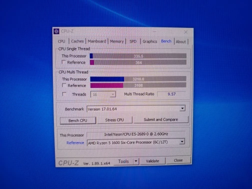

Xeon 2689 значительно дешевле Ryzen 5 3600. По характеристикам вроде очень близкие. Что предпочесть?
Он конкурент 1600 райзену а не 3600
