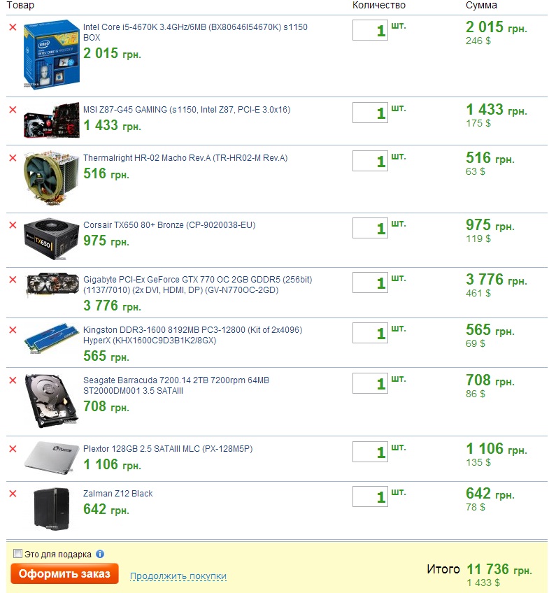

Оцените конфиг. Может взять что-то подешевле.
Безымянный.jpg [ 168.43 КБ | Просмотров: 1985 ]
Регистрация: 29.08.2011
Откуда: Химки
kievpol Мать зачем такая?)
БП можно и CX серию взять. Дешевле и тише.
Корпус можно и чуть попроще взять.
