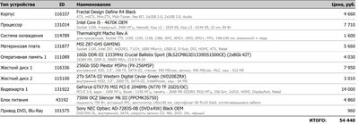

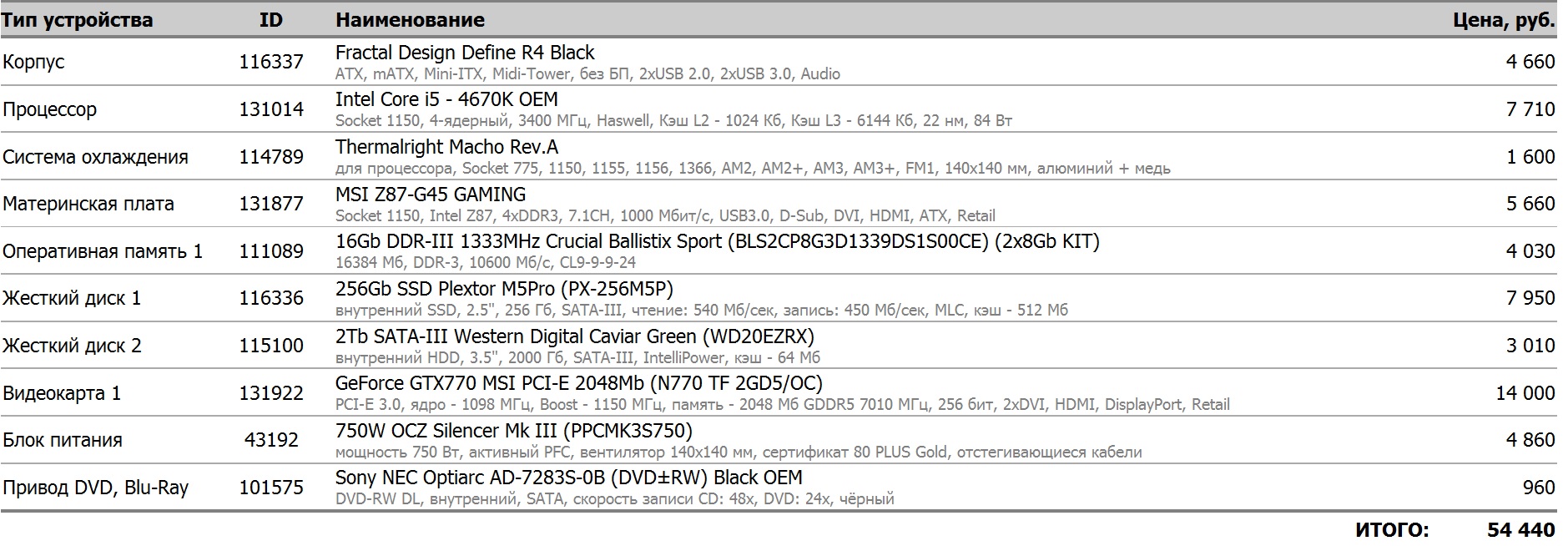

Набросал конфиг по каталогу Регарда (в приложенном файле) в том числе по рекомендациям в теме про сборку тихого компьютера.
Бюджет примерно 50-55 т.р. Разгон если и планируется, то небольшой.
По поводу SSD выбираю между самсунгом (этот все-таки не про версия) и Plextor PX-256M5S.
HDD для тишины советовали брать вообще ноутбучный, но учитывая что он будет работать как файлопомойка и то не всегда я думаю выбранного тоже не будет особо слышно. Или нет?
По корпусу есть сомнения между 550d и 650d (Говорят, 550й тише)
Память выбрал как один из самых недорогих комплектов 2*8, может, взять что-то другое? (Тоже по Регарду)
Видеокарту взял тоже из-за тишины. 4х гигабайтной модели для запаса в памяти в Регарде нет - только если менять на gainward phantom - он сильно громче?
Блок питания на 720 Вт взял тоже из-за того, что он тихий и построен на более качественном шасси, чем 620.
И вообще хотелось бы услышать замечания по сборке в целом.

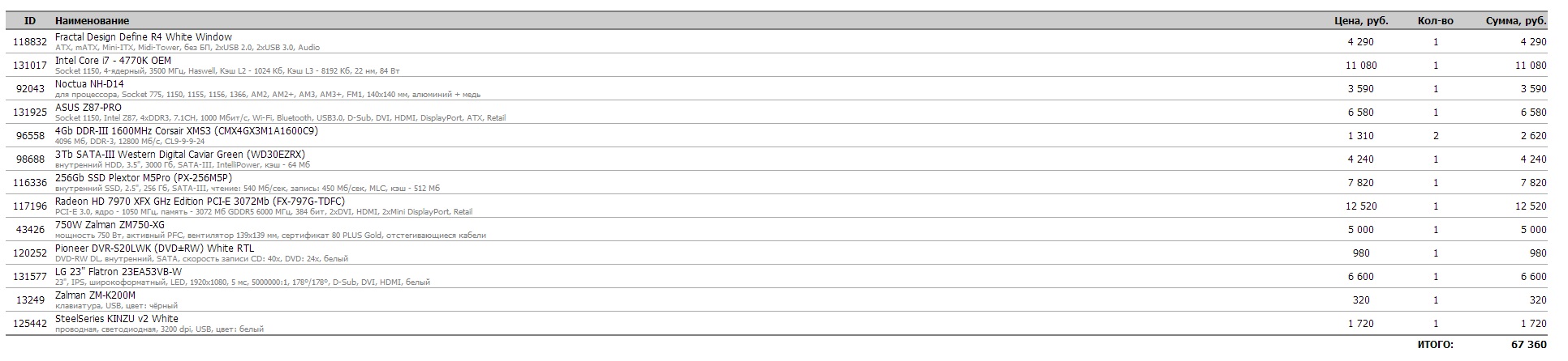

В бюджет почти помещается GTX 780:
http://www.regard.ru/catalog/tovar131014.htm
http://www.regard.ru/catalog/tovar131877.htm
http://www.regard.ru/catalog/tovar96576.htm x2
http://www.regard.ru/catalog/tovar121532.htm
http://www.regard.ru/catalog/tovar113280.htm
http://www.regard.ru/catalog/tovar115100.htm
http://www.regard.ru/catalog/tovar116339.htm
http://www.regard.ru/catalog/tovar43192.htm
http://www.regard.ru/catalog/tovar132966.htm
55640
Это под перспективу SLI. Альтернативная матплата: Asus Z87-A (но SpeedFan (очень удобная прога для управления вентиляторами) вроде бы не поддерживает ее контроллер вентиляторов, а штатный софт не позволяет их полностью останавливать и привязывать регулировку к температуре видеокарты; кроме того, при сильном разгоне без обдува VRM перегревается (см. местный обзор)). Смысла в переплате за Z87-Plus (если сравнивать с Z87-A) не вижу. Без SLI: MSI Z77A-G43. Если не нужна супертишина (ее с этой видеокартой все равно, в общем-то, не будет - надо менять СО или хотя бы вентиляторы), то есть вариант БП OCZ ZS 550W (только есть такая проблема Выбор блока питания (часть 3) Архив #10548052, так что лучше, чтобы была возможность манибека). Не под SLI также можно взять версию Define R4 с окном.
P.S. Еще есть вариант взять матплату на B85/H87, про которую известно, что на ней гонятся К процессоры.

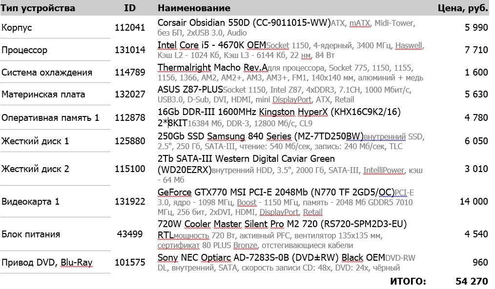

На основе последних советов подкорректировал конфигурацию (в приложенном файле). Но есть еще вопросы:
1. По поводу окошка в корпусе я не понял фразу про SLI. Это было про то, что с ним не поставить дополнительное охлаждение? а с точки зрения шума окно сильно хуже сделает? Просто глухая стенка это не очень красиво, но с другой стороны я комп покупаю не для того чтобы в него заглядывать.
Вообще по корпусу много сомнений: без доработки дополнительными вентиляторами он хорошо охлаждает? если не очень, то подскажите какой кулер поставить и куда - добавлю в сборку.
2. Мат плата MSI Gaming мне понравилась хорошим звуковым контроллером - в Асусе такой только в дорогих моделях наверное, беру её, если никто не рассоветует.
3. Память оставил 16 гигов, но заменил на crucial - его вроде часто советуют?
4. SSD взял объемнее (по тестам один из самых быстрых), а вот видеокарту оставил 770. Я исхожу из того, что видео через пару лет можно и заменить, а вот с диском заморачиваться, перенося данные, вряд ли захочется. Плюс я много играю - стирать все предыдущие игрушки, чтобы поставить еще парочку как-то не хочется. Если количество памяти так уж важно, то может, взять 770 с 4 гигами? Гейнвард фантом 4Гб полторы тысячи всего дороже.
5. С БП убедили. С таким видео есть надежда, что вентилятор будет включаться крайне редко.
Хочу уточнить что для меня главное не уложиться в бюджет (я мог бы при желании и за 100500 денег конфу собрать), а сделать сбалансированную базовую конфигурацию, которую не придется дорабатывать напильником и апгрейдить хотя бы пару лет. Если разрыв между 770 и 780 и правда такой большой, то в принципе, могу и потратиться, но стоит ли оно того? За ультра и 60+ FPS я особо не гонюсь, но хорошую производительность в некстген проектах хотелось бы получить.
Комментарий к файлу: Конфигурация
conf.jpg [ 365.61 КБ | Просмотров: 1873 ]

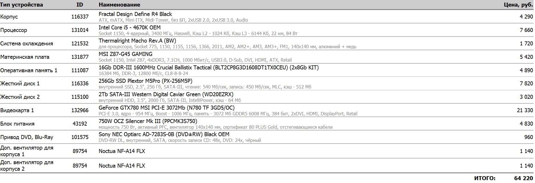

Регистрация: 05.11.2011
Enadir,
Да.
Вряд ли. Оргстекло - довольно неплохой шумоизолятор.
Нормально. Если покажется, что в нагрузке видеокарта сильно шумит, можно докупить, например, http://www.regard.ru/catalog/tovar119460.htm на переднюю стенку.
Я бы все-таки за Pro версию не переплачивал. В синтетических тестах она, конечно, быстрее, но в реальности разницу будет очень трудно заметить. Переплату в 1800р она, IMHO, не оправдывает.
Зачем? Заполнился 128Gb - просто покупаете еще один такой же. Хотя если цены на SSD не упадут, то выгодней сраду брать 256Gb.
Только если нужны ультра настройки или Вы любите ставить текстурные моды. Правда, что там будет в будущем - неизвестно.
Тогда 770-й более чем достаточно.
Регистрация: 09.07.2007
К штатному реобасу его можно подключить? В обзоре пишут что он на три кулера рассчитан. И не слишком он громкий? Что-нибудь вроде Noctua NF-A14 FLX не будет лучше? И еще читал что можно снять верхнюю корзину для HDD чтобы продуваемость лучше было, такое делать желательно?
С остальным, вроде, определился
Можно, только будет дисбаланс в плане скорости F14 и корпусных вертушек. Лучше к материнке: у нее три канала для управления 3-pin вентиляторами.
Если брать для подключения к реобасу, то лучше что-нибудь другое - желательно уточнить в ветке выбора 140мм вертушек.
На полных оборотах громкий, на сниженной скорости - ОК.
Нет.
Да.

Доброе время суток, собственно вот решила собрать игровую систему.
покупать все планируется в регарде(http://www.regard.ru) , бюджет 70 т.р.:
Системный блок
Корпус: Fractal Design Define R4 White Window
Процессор:
Intel Core i7 - 4770K OEM
Система охлаждения:
Noctua NH-D14
Материнская плата:
ASUS Z87-PRO
Оперативная память 1:
4Gb DDR-III 1600MHz Corsair XMS3 (CMX4GX3M1A1600C9)
Оперативная память 2:
Жесткий диск 1:
3Tb SATA-III Western Digital Caviar Green (WD30EZRX)
Жесткий диск 2:
256Gb SSD Plextor M5Pro (PX-256M5P)
Видеокарта:
Radeon HD 7970 XFX GHz Edition PCI-E 3072Mb (FX-797G-TDFC)
Блок питания:
750W Zalman ZM750-XG
Привод DVD, Blu-Ray:
Pioneer DVR-S20LWK (DVD±RW) White RTL
Монитор:
LG 23" Flatron 23EA53VB-W
Клавиатура:
Zalman ZM-K200M
Мышь:
SteelSeries KINZU v2 White
по пунктам:
1) корпус очень нравится и устраивает, поменять его будет огорчением поэтому пусть будет он)
2) процессор выбирала самый быстрый из семейства хасвелл с надеждой на разгон
3) воодушевившись размерами куллера решила что он будет справляться со своей задачей, тут я не уверенна хороший ли куллер я выбрала и можно ли выбрать лучше
4)Материнскую плату брала из соображений поставить в будующем вторую видеокарту
рассматривалась еще MSI Z87-GD65 Gaming, но wifi почему то победил, не знаю может зря.
5) оперативную память выбирала из списка рекомендуемых к материнской плате.
6) hdd просто уже дело вкуса, люблю я WD щас стоит 2 тб , возьму 3тб.
7) ssd выбирала долго в итоге выбрала Plextor M5 pro
выбор был из Plextor M5,OCZ Vertex 4, Samsung 840 Pro, OCZ Vector.
8) Видеокарта: очень долгий выбор (http://www.anandtech.com/bench/product/829?vs=768) пал на Radeon HD 7970 XFX GHz Edition PCI-E 3072Mb
9) Блок питания: 750W Zalman ZM750-XG это я выбирала еще давно и все же остановилса на нем, не знаю может быть появилось что то очень сильно лучше, присматривалась еще к Seasonic X-650, но он и дороже и 650 не знаю стоит ли это того, ну можно конечно и Seasonic Platinum 860...
10) ну и монитор хотела что нибудь 23-24 IPS с меньшим откликом
как на ваш взгляд получился конфиг?
что можно поменять, добавить, что лишнее и/или ненужное?
может что то плохого качества или не подходит совсем?
помогите пожалуйста.
конфиг.jpg [ 196.98 КБ | Просмотров: 1708 ]
Отличный конфиг, но кое где можно сэкономить без какого-либо ущерба с точки зрения качества. Тишина работы компа важна? Если да, то в каких режимах?
Однозначно стоит заменить кулер на http://www.regard.ru/catalog/tovar121532.htm, БП на http://www.regard.ru/catalog/tovar43192.htm (Zalman тоже хорош, но этот чуть лучше и в плане качества начинки, и в плане тишины работы), память на http://www.regard.ru/catalog/tovar96576.htm и видеокарту на http://www.regard.ru/catalog/tovar112558.htm.
Решил на видеокарте не экономить (собираюсь брать монитор высокого разрешения) и собрал конфигурацию по максимуму, но в разумных пределах. (i7 ставить не стал, хотя немного сомневаюсь по этому поводу)
Покритикуйте, если не лень еще раз - в чем тут может быть какой-нибудь крупный косяк?
Понимаю, что производительности ssd может быть чуток избыточно, а память не от хиникса или самсунга (её я выбрал чтобы работала на штатной частоте с нормальными таймингами и не особо выпирала радиаторами)
По материнской плате, например, есть сомнения - никогда не сталкивался с продукцией этой фирмы, но система управления вентиляторами и хороший звуковой кодек подкупают.
Корпусные вентиляторы будут стоять на вдув вместо одного штатного. Noctua, вроде, все советуют.
sss.jpg [ 324.29 КБ | Просмотров: 1683 ]
Регистрация: 12.03.2007
Откуда: C.-Петербург
Хм, где, интересно? По цене одного Noctua можно купить пару других, которые будут работать ничуть не хуже.
Выбор корпусного вентилятора 140 мм
