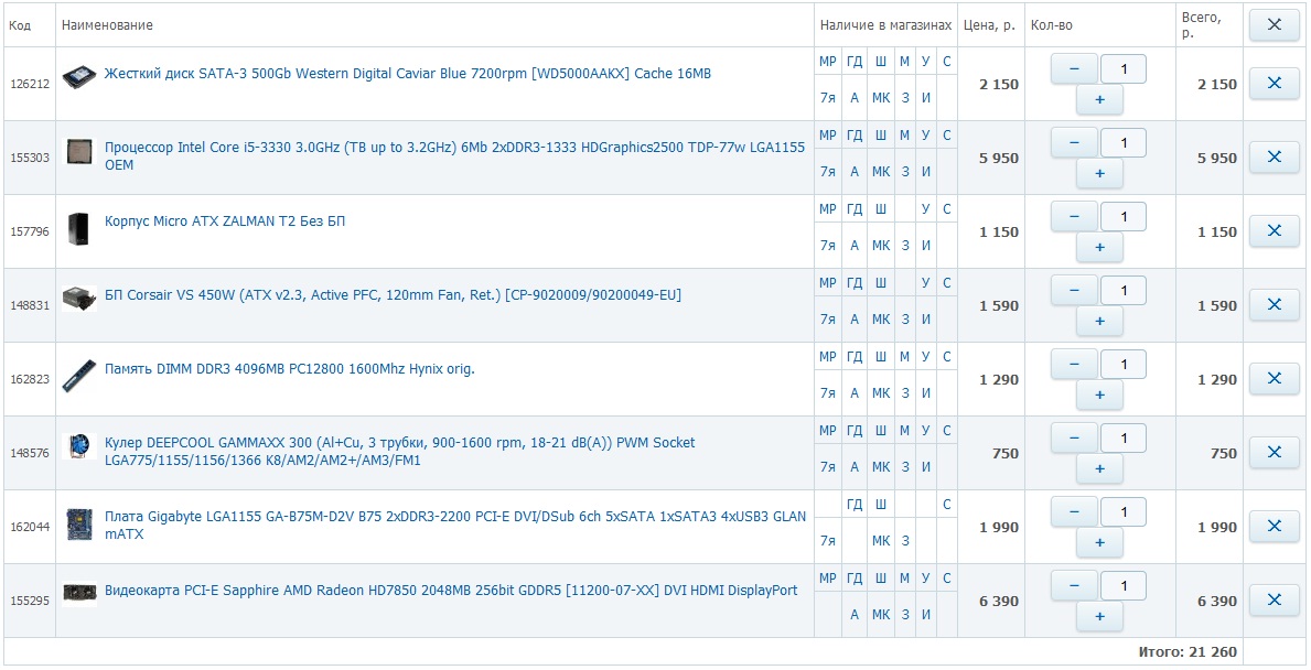

Здравствуйте. Хочу собрать игровой компьютер. Бюджет 21000 руб. На форуме магазина ДНС предложили вот такую сборку (выберите город Уфа) Сборка
Я новичок и у меня к вам вопрос: есть ли какие-либо замечания по сборке? БП хватит? В этой ценовой категории это оптимальный вариант или можно подобрать лучше? Потянет игры 2010-2013 годов и новинки? Монитор 19" 1440x900, разгоном заниматься не умею и не буду

Всем привет,что лучше?
1
или 2
или может какой то из вариантов еще можно доработать до совершенства,цель все та же -последние игры на ультра или средних без лагов.

Taid писал(а):
БП хватит?
По мощности хватит, только уж очень он кастрированный, поэтому и дешевый. Лучше не скупиться и взять CX430 или CX500.

Taid писал(а):
А в целом что по посту скажите?
Память лучше набрать 2-мя планками вдвое меньшего объема (для 2-канального режима). Насчет того, хватит ли винчестера, не знаю - тут все от Ваших задач зависит.

alex93 Первый вариант интереснее-вторая картинкО прям как из эльдорадо,3 ядра-3гига...... :-)
Можно попробовать,магазин Юлмарт,г.Казань: 28 960р
Насчет блока питания,если на момент покупки снимут с резерва(или еще партию подвезут) этот http://www.ulmart.ru/goods/305449 Пока он в резерве в корзину не добавляется.
Охлад-т.к без разгона,вполне можно таким ограничится http://www.ulmart.ru/goods/491731

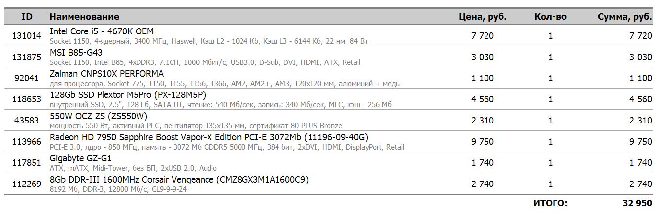

Прошу улучшить следующий конфиг, который во вложении, а также, если возможно, сравнить его с тем, что собрал в ситилинке (а может, он лучше):
http://www.citilink.ru/configurator/q3529857/
Компьютер для работы и игр, чтобы не задумываться. Разгон хотелось бы попробовать в щадящем режиме, но можно обойтись и без него. Хотелось бы, чтобы был запас, но и переплачивать за ненужное, конечно, не хочется :)
Заранее спасибо!
Регион: Иваново, Москва
Магазины: любой, готовый нормально собрать ПК, с минимальными ценами.
1233.jpg [ 115.75 КБ | Просмотров: 866 ]
Регистрация: 12.03.2007
Откуда: C.-Петербург
approjectru
Во вложении сразу обращает на себя внимание, что мать без возможности разгона, а процессор со свободным множителем. Тогда уж или процессор брать без свободного множителя, или мать на Z87.
В Ситилинке разве нет БП OCZ ZS550W, который у Вас во вложении? В любом случае он будет лучше Hipro.
