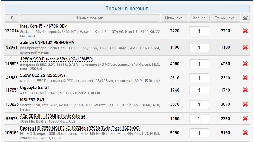

В итоге имеем. Можно брать? :)
Спасибо за помощь!
upd. Извиняюсь за надоедливость, кулер на процессор нормальный? Дополнительные в корпус не нужны, если разгонять видео, проц и оперативку? Хватит ли при разгоне БП?

approjectru Видео,можно и эти посмотреть http://www.regard.ru/compare.htm?grpid= ... 765,111541 и сравнение разных версий 7950 http://www.overclockers.ru/lab/50328_4/ ... por-X.html читаем-выбираем :-)
Корпус http://www.regard.ru/catalog/tovar100023.htm
Вполне,если хочется эффективнее-тише http://www.regard.ru/catalog/tovar114789.htm
