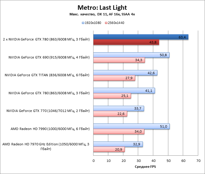

TXT писал(а):
иногда последние игры на ультра настройках.
http://www.3dnews.ru/assets/external/il ... oll_aa.png
