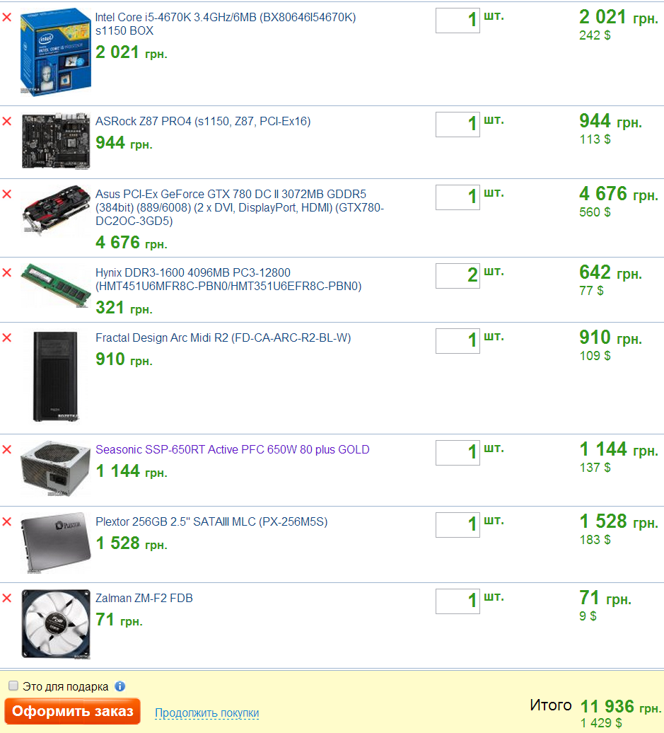

Накидал вот такого железа http://my.jetscreenshot.com/19139/20131214-m2nq-94kb. по цене дорого как то получилось))) уверен что есть аналоги дешевле без ухудшения производительности. помогите кто чем может!

OverMasterGo очень хорошая конфигурация)

По цене я догадываюсь что хорошая)) Меня смущает бп. по моему слишком крутой. нужна ли такая переплата или это норм цена для бп. Еще не уверен в корпусе, озу и ВК)) Может есть альтернативы получше? В ССД тоже не уверен. нужно ли 256? кроме обьема они еще чем то отличаются?

OverMasterGo
Кулер Scythe Ashura SCASR-1000 докупите отдельно
