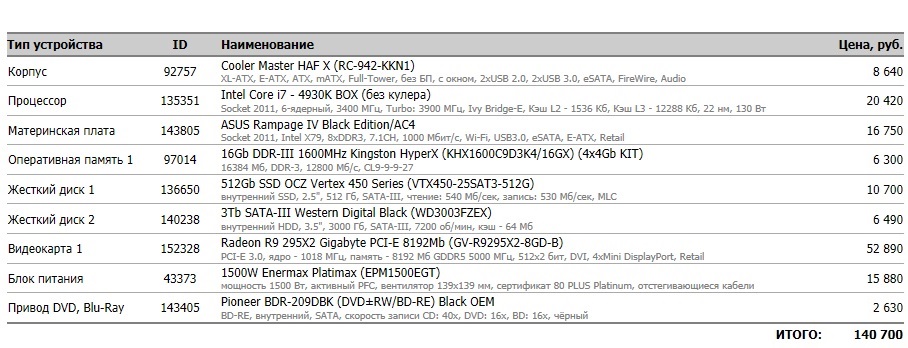

Регистрация: 21.05.2014
Здравствуйте. Я подумываю о том, что бы сменить комп и сделал такой конфиг, хочу узнать ваше мнение о нем, + я не знаю какое охлаждение поставить на процессор. Так же я хотел бы спросить, имеет ли смысл вообще сейчас покупать новый комп, или лучше подождать DDR4 и новых процев от Интела? Мой бюджет 150к, магазин http://www.regard.ru/ , город Москва.
1111.jpg [ 123.9 КБ | Просмотров: 1430 ]
Регистрация: 29.08.2011
Откуда: Химки
Crolkin
С таким бюджетом...я бы подождал ddr4 и новых процессоров
Но все зависит от Вашего хочу.
Хотите сейчас - давайте сейчас
Можете ждать - давайте подождем
Goldi А что скажите по поводу данной конфигурации?
Откуда: Химки
Crolkin не очень . Можно лучше
