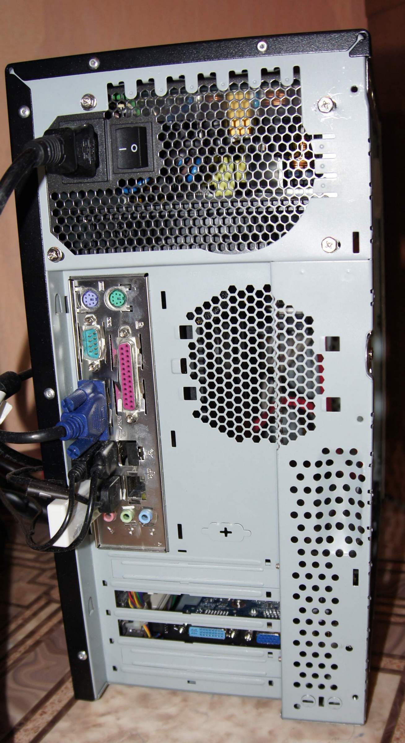

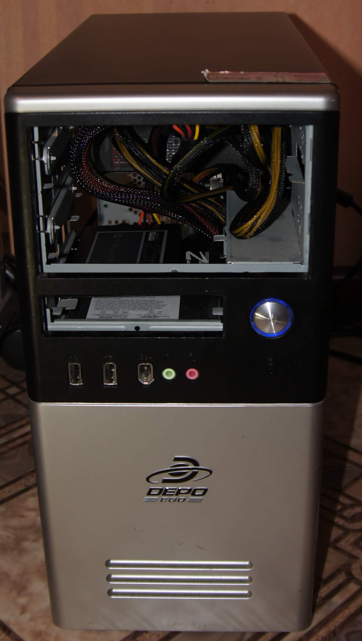

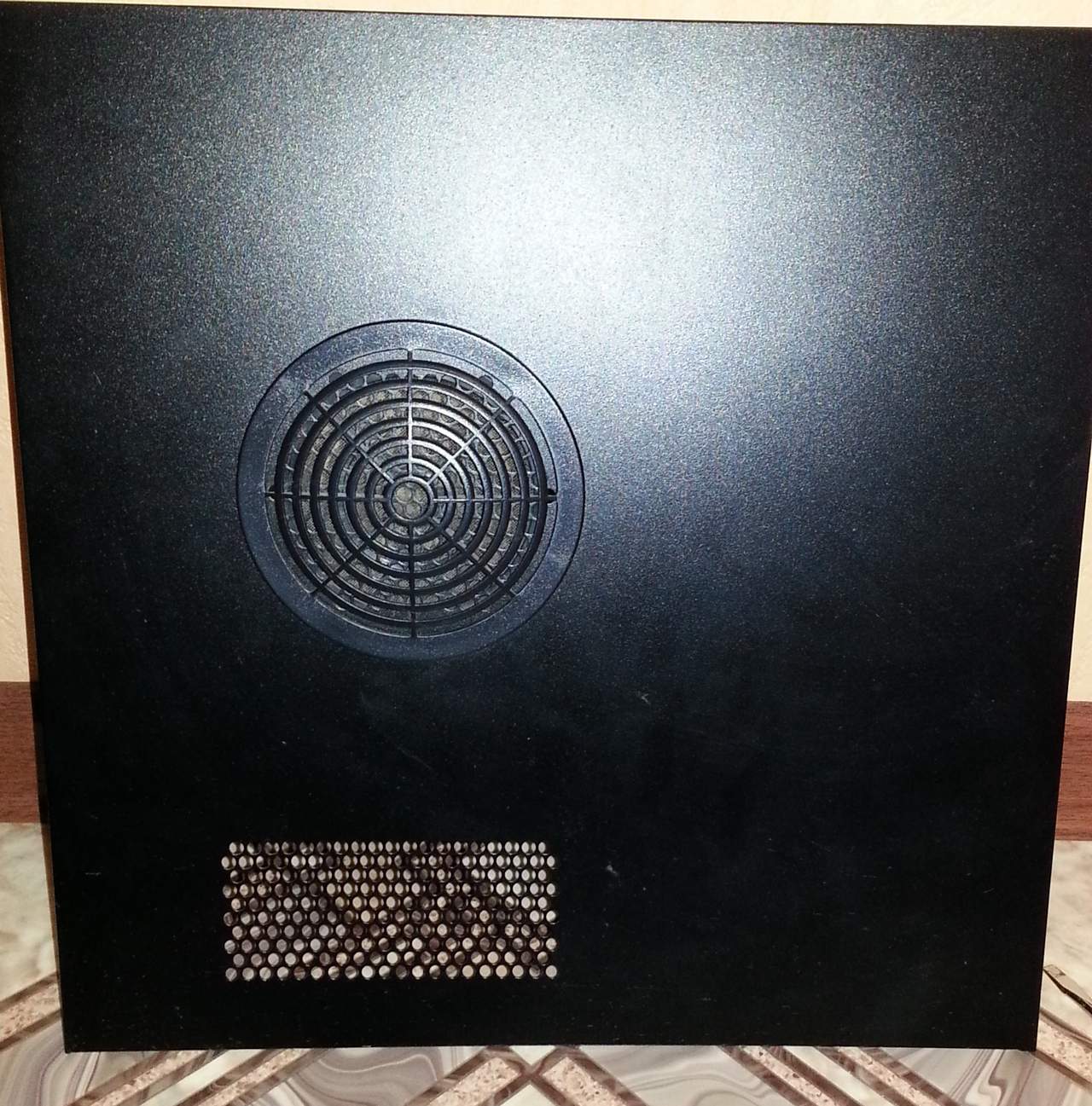

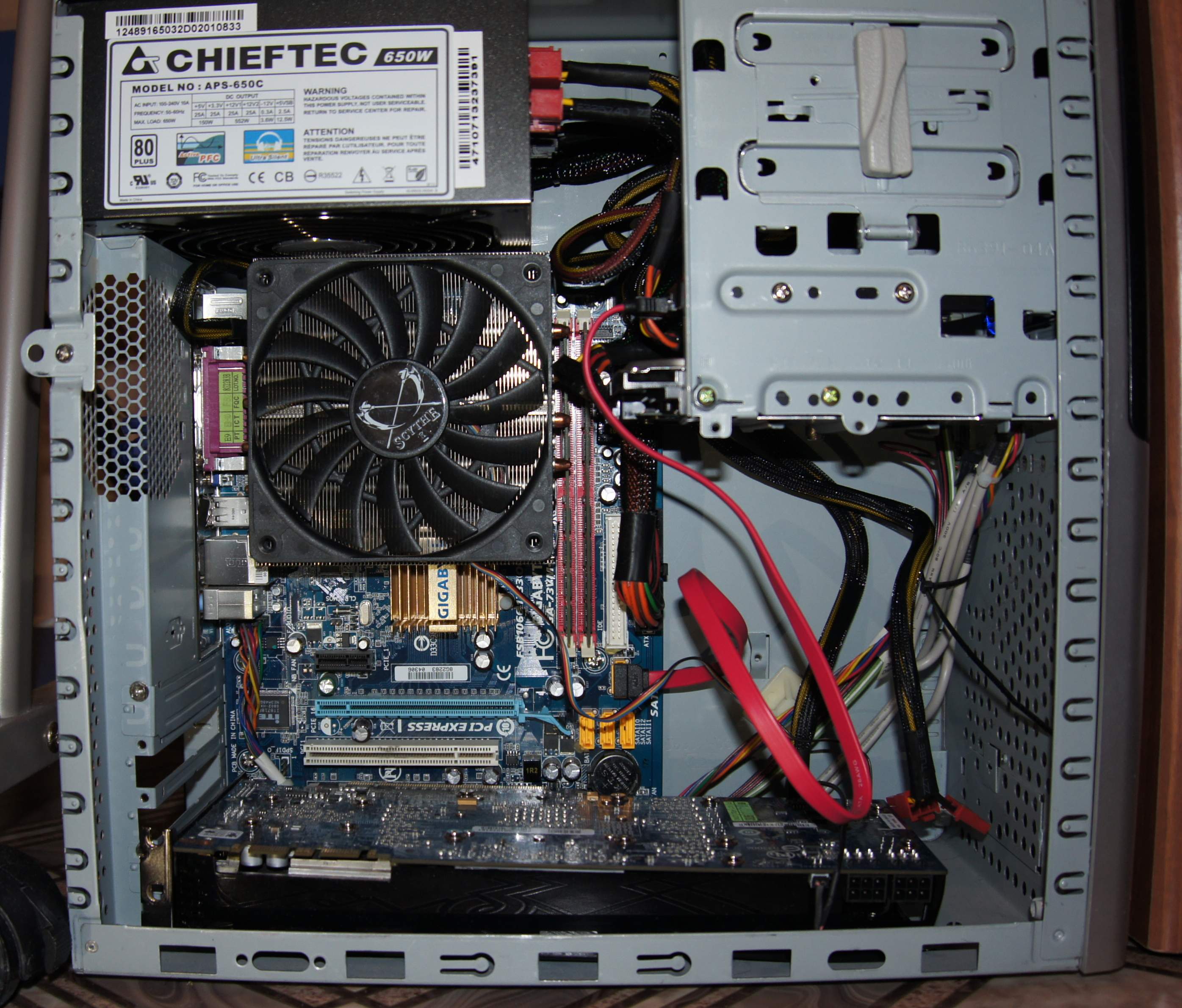

isegals писал(а):
Вот теперь вопрос, какой пассивный кулер оптимально поставить и на сколько это будет вредно для БП, который также работает в пассиве. Такое близкое соседство, не хотелось бы менять корпус на новый с нижним креплением для БП. Конечно можно поставить рядом с процом ветродуй на выдув или вдув, но мне кажется его тоже будет отчетливо слышно в тихой комнате, тем более что там место только для небольшого 80мм вентиля.
Ты самое главное забыл. Что за корпус то? Желательно фото с открытой крышкой ну или хотя бы просто точно указать модель.
Не гони, разгоняй! Asus Prime Z890-P WiFi + Intel Core Ultra 5 250K Plus + Thermalright Macho 120 Rev.A + 64 ГБ DDR5-6000 FSP HYDRO GSM LITE PRO 650W
Регистрация: 22.03.2013
модели как таковой нет, это маленький корпус от DEPO Ego, фото приложил, вообще я заказал уже ZALMAN CNPS10X Performa, чтобы хотя бы примерно оценить от чего отталкиваться, попробую его в пассиве если не потянет добавлю лёгкий обдув.
Комментарий к файлу: боковая крышка
20130325_193820.jpg [ 233 КБ | Просмотров: 1348 ]
Комментарий к файлу: спереди
DSC02616.JPG [ 199.31 КБ | Просмотров: 1348 ]
Комментарий к файлу: сзади
DSC02612.JPG [ 363.25 КБ | Просмотров: 1348 ]
Комментарий к файлу: сбоку без крышки
DSC02611.JPG [ 636.08 КБ | Просмотров: 1348 ]
Регистрация: 22.08.2006
Откуда: Норильск
Фото: 53
isegals
В общем-то в правильном направлении мыслишь. При ограниченном выборе, Перформа хороший вариант. Но вот корпус менять без вариантов. Тот что есть сейчас для пассива совершенно не пригоден.
OQtagooi писал(а):
isegals
Но вот корпус менять без вариантов.Тотчто есть сейчас для пассива совершенно не пригоден.
если ничего лучше чем aerocool qs-202 из мини тауэров не появится то закажу его попозже, но он как бы тоже не для пассива.
Сперва погляжу как текущий корпус себя покажет.
