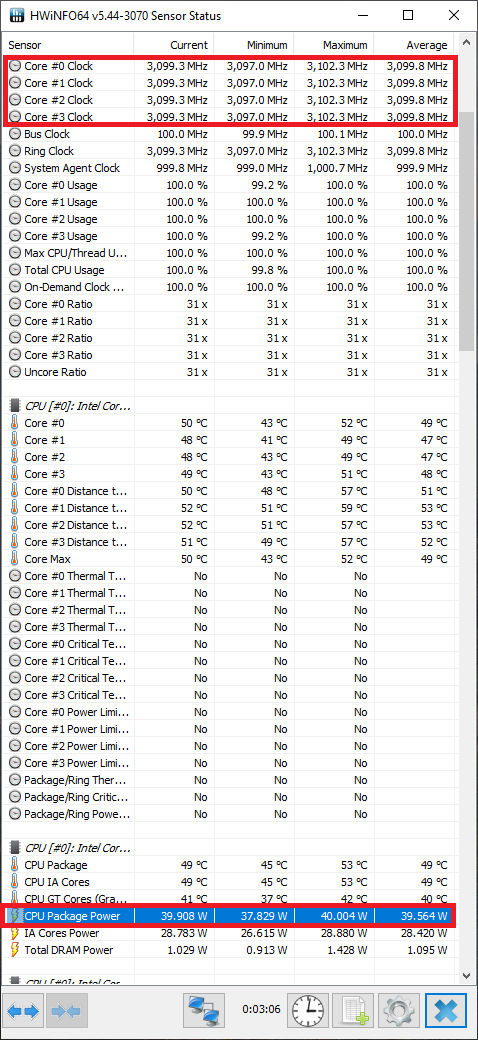

У процессора i5-6400 заявлена турбо-частота 3,3 МГц, но согласно HWInfo под нагрузкой в основном держится частота 3,1 МГц, иногда простреливая до 3,3 МГц. Это нормальный режим работы данного процессора?

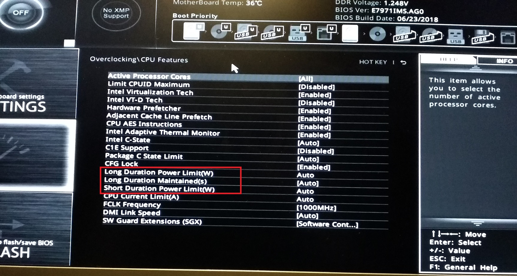

Не нашел такого в биос, может не там смотрю. Вот заскринил опции управления разными функциями процессора. Мне кажется нужно что-то подкрутить в выделенных разделах, чтобы разрешить процессору работать на максимальной частоте, выходя за лимиты по потребляемой мощности. Только пока не соображу что именно.

Вообще наверное все же не из-за мощности сброс частоты происходит. Запустил тест процессора, мощность доходит только до 40 Вт, при том что этот процессор рассчитан на 65 Вт, а частота 3,1 МГц.
