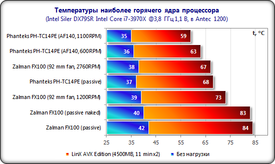

Это фейл
в безвентиляторном режиме (с низкооборотистыми корпусными вертушками)
Zalman FX100 вчистую сливает Phanteks PH-TC14PЕ (который практически равен в этом режиме Noctua NH-D14)
http://www.3dnews.ru/_imgdata/img/2013/ ... zdiagr.png
