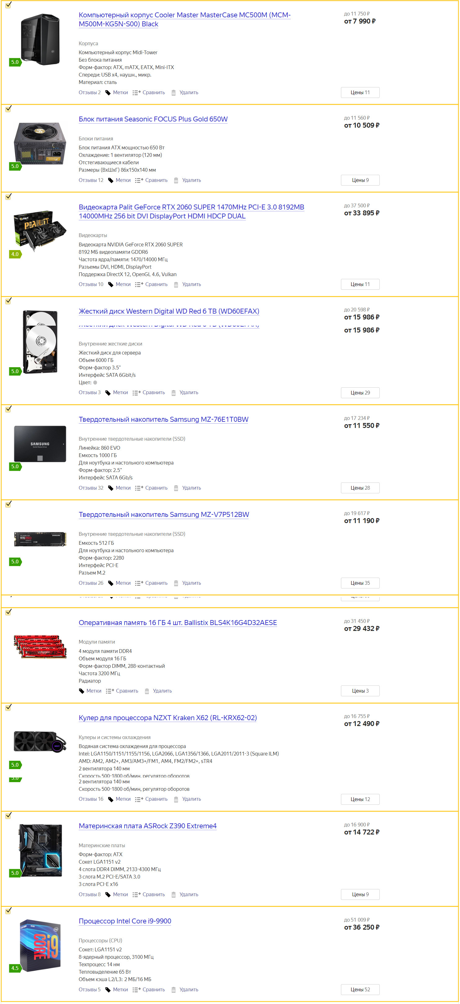

Поэтому конфигурация следующая:
Процессор: Intel Core i9 - 9900 OEM
https://www.regard.ru/catalog/tovar333810.htm
Кулер: NZXT Kraken X62
https://www.regard.ru/catalog/tovar6796.htm
Материнская плата: ASRock Z390 Extreme4
https://www.regard.ru/catalog/tovar299263.htm
Оперативная память: 64Gb DDR4 3200MHz Crucial Ballistix
https://www.regard.ru/catalog/tovar334058.htm
Видеокарта: Gigabyte RTX2060 Super
https://www.regard.ru/catalog/tovar327346.htm
SSD: 512Gb SSD Samsung 970 PRO
https://www.regard.ru/catalog/tovar287869.htm
Винчестер: Western Digital Red WD60EFAX 6 Тб
https://www.regard.ru/catalog/tovar317211.htm
я бы ещё дополнительно взял ссд чтобы конвертировать видео с одного накопителя на другой, не затрагивая системный диск (ну это уже по желанию):
SSD: Samsung 860 Evo 1Тб:
https://www.regard.ru/catalog/tovar277327.htm
Корпус: Cooler Master MasterCase MC500M
https://www.regard.ru/catalog/tovar280675.htm
Блок питания: 650W SeaSonic SSR-650FX FOCUS Plus Gold
https://www.regard.ru/catalog/tovar259256.htm
конечно из бюджета в 110к выходим знатно)
можно немного сэкономить, купив воздушный кулер DeepCool GamerStorm Assassin III:
https://www.regard.ru/catalog/tovar334723.htm
, но частоту процессора как и напряжение придётся фиксировать на 4.7 ггц (ну грубо говоря буст на все ядра).
также можно временно купить 32 гига озу:
https://www.regard.ru/catalog/tovar310971.htm
Ну или видеокарту GTX1660 Super:
https://www.regard.ru/catalog/tovar336211.htm

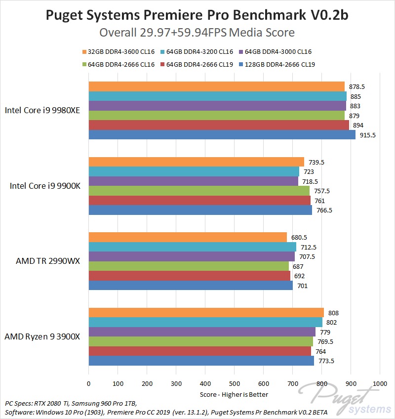

Нет никакой разницы в частоте памяти - хоть 1333 для премьера.
pic_disp.jpeg [ 109.63 КБ | Просмотров: 1180 ]
32 гиговые планки с 1650v2 не тестировал, Макс 16 гб 8 штук.
На двусокете с 192гб есть мой тест в разделе Бенчмаркинг.
Для ускорения нужен CPU + GPU рендер, видяху я бы взял 1080ti б/у на гарантии минимум 2 года еще.

Получилась машина на 172464руб при 64Гб DDR4 3200 и без террабайтного ссд под перекод.
дааа, до 150 был бы секес. Как раз получается 150, если взять gtx 1660 super и assasin iii.

ag461.jpg [ 747.18 КБ | Просмотров: 1162 ]
Последний раз редактировалось alexgurin 02.04.2020 15:13, всего редактировалось 1 раз.
Регистрация: 15.07.2013
Фото: 112
alexgurin
чего то процессора на скрине не видно)
