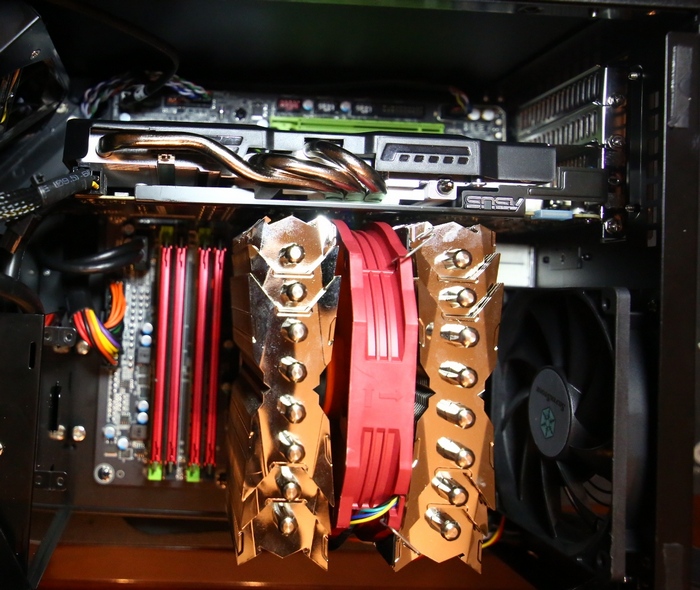

Была цель собрать бесшумный и компактный системник и получилось, правда с вмешательством в СО проца, но это из за постепенной сборки. ценник кусался. Аналогичное можно забрать в корпусе bitfenix prodigy Который появится в РФ в феврале
Intel Core i7-3770K 3.5GHz Thermalright SilverArrow SB-E Extreme 1хThermalright TY-143 Адаптирован для установки не мешая видеокарте в первом слоте PCI-E расстояние 7-9мм с.м фото
Gigabyte LGA1155 G1.SNIPER M3 Z77 (Звук 5.1CH, на основе Creative CA0132)
Corsair Dominator® GT 1.5V 16GB Dual/Quad Channel DDR3 Memory Kit (CMT16GX3M4X2133C9) 4x4096MB частота 2133 МГц Asus GTX770-DC2-2GD5 2048Mb 256b DDR5
SSD 2.5" SATA-3 256Gb Crucial M4 HDD SATA-3 2Tb Western Digital Caviar Green IntelliPower [WD20EARX] Cache 64MB
Корпус SilverStone Fortress FT03B БП Corsair HX850 850w GOLD+
СО корпуса:
2 х Scythe GlideStream 120 120x120x25mm, 12.5dB, 800rpm, 3-pin вдув, выдув (ещё не установил)
Scythe Slip Stream 120 Slim SY1212SL12SL 120х120х12, 800rpm обдувает память, проц, мать.
уровень шума низкий слышно больше винт, все вентеляторы работают на 800-900Оборотов в минуту, под нагрузкой слышно только видеокарту, планирую заменить СО Thermalright Shaman плюс Thermalright TY-143.
Аналогичное можно забрать в корпусе Bitfenix Prodigy M Который появится в РФ в феврале и Aerocool DS Cube который пожалуй самый доступный.
Если идеи как это можно улучшить или что заменить то буду рад выслушать и надеюсь мой опыт будет полезным для вас.
Комментарий к файлу: Thermalright SilverArrow SB-E Extreme 1хThermalright TY-143 (Адаптирован для установки не мешая видеокарте в первом слоте PCI-E расстояние 7-9мм
