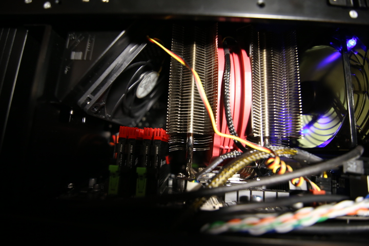

Longlove, на процессоре стоит адовая 140 с 2500RPM? Какие минимальные обороты она может держать по PWM?
Регистрация: 03.12.2013
Откуда: Krasnoyarsk
минимальные обороты он может держать по PWM 700-1100 это комфортная зона плюс у корпуса есть возможность установки кулера который охлаждает память и проц, да Scythe Slip Stream 120 Slim SY1212SL12SL 800rpm имеет слабый воздушный поток но его хватает, можно поставить более быстрый Scythe Slip Stream 120 Slim или GELID slim 120mm PWM, но они уже шумнее возможно что я планирую узнать.
В закрытом состоянии сейчас при том что на вдув стоит SilverStone S1202512ELN-3M на 650 оборотов сейчас а на выдув стоит какойто термалтейк с теме же оборотами а у них у обоих никакой воздушный поток... в нагрузке с закрытым блоком проц не даёт выше 60 градусов если гонять то уже другая история. фото прикрепил. :-)
Комментарий к файлу: cythe Slip Stream 120 Slim SY1212SL12SL в SilverStone Fortress FT03B. охлаждает память и проц
MYHR5495.JPG [ 195.57 КБ | Просмотров: 1133 ]
http://www.overclockers.ru/tag/sergey%20mnev
