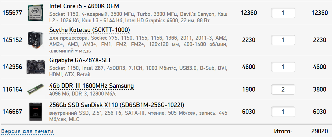

Регистрация: 29.07.2010
Товарищу необходимо сменить платформу. Накидал такой вариантик http://gyazo.com/681ba281f09a2a98045d986c9b8fb40f Обновлять будет в два захода (видеокарта вторым). Критикуйте/дополняйте.

DiJego меняйте корпус COOLER MASTER ELITE N200 NSE-200-KKN1 и БП на CORSAIR BUILDER CX500 ATX2.3 80+ 500W.
В общем, как-то так: https://www.1a.lv/ru/order/shopping_car ... AiQ18QM%3D Только все кулеры сразу надо будет переключить на 7 Вольт.
9.png [ 109.29 КБ | Просмотров: 1358 ]
Память будет в двухканальном режиме, и SSD на 256 ГБ. Кулер один из лучших за свою цену и ещё и тихий, а этой МП хватит за глаза для любого разгона 4690K, нет смысла переплачивать.

Noveon я конечно извиняюсь что лезу, но человек собирается менять платформу, я считаю что имеет смысл взять мать на чипсете z97 что бы в будущем он мог спокойно купить и поставить проц на бродвелле? я бы лично рассматривал именно такой вариант.
Благодарю, одна планка на 8гб, взята с учётом того, что со следующей зп планируется докупить ещё планочку, т.к. в текущих реалиях 8гб бывает не хватает. По кулеру посмотрел обзор, действительно переплачивать не стоит, возьмёт его. Мать думаю всё таки на z97 брать. По ссд, если в бюджет влезет товарищ, то рассмотрим вариант, спасибо.
Конкретно про минусы ссд от самсунга 850 EVO есть что-то?
Регистрация: 04.06.2007
Фото: 3
Ради чего? Что вы получите? Спросите себя: чего мне не будет хватать в мамке на Z87? И сделайте свой выбор.
Не проверен временем.
И что дальше? Поставил он Broadwell, и что изменилось? Вы понимаете, что разница между Sandy/Ivy/Haswell не большая. Я не против Z97, но надо ж понимать ради чего и стоит ли оно того. А переплата ради переплаты и сомнительных 3-5% производительности на одинаковых частотах, которые легко компенсируются разгоном... А ещё более бессмысленным является апгрейд на следующую платформу, когда люди не видят смысла переходить c Sandy... Переход с S1155/1150 на S2011/2011-3 несомненно даст прирост, и то, не в играх. Через поколение/два/три, но не на следующее, когда проц разгонный... Люди, имея деньги на i7-4790K, вообще берут ASUS B85-PRO GAMER, потому что хорошая система питания ЦП с охлаждением и на ней можно гнать до упора любой проц; а всё потому, что нужно просто чтоб работало и пофиг какой там чипсет.
Цена неадекватная.
Noveon предложил очень хороший вариант конфига. Можно еще взять проц 4790K, сэкономив на ССД (128Gb).
