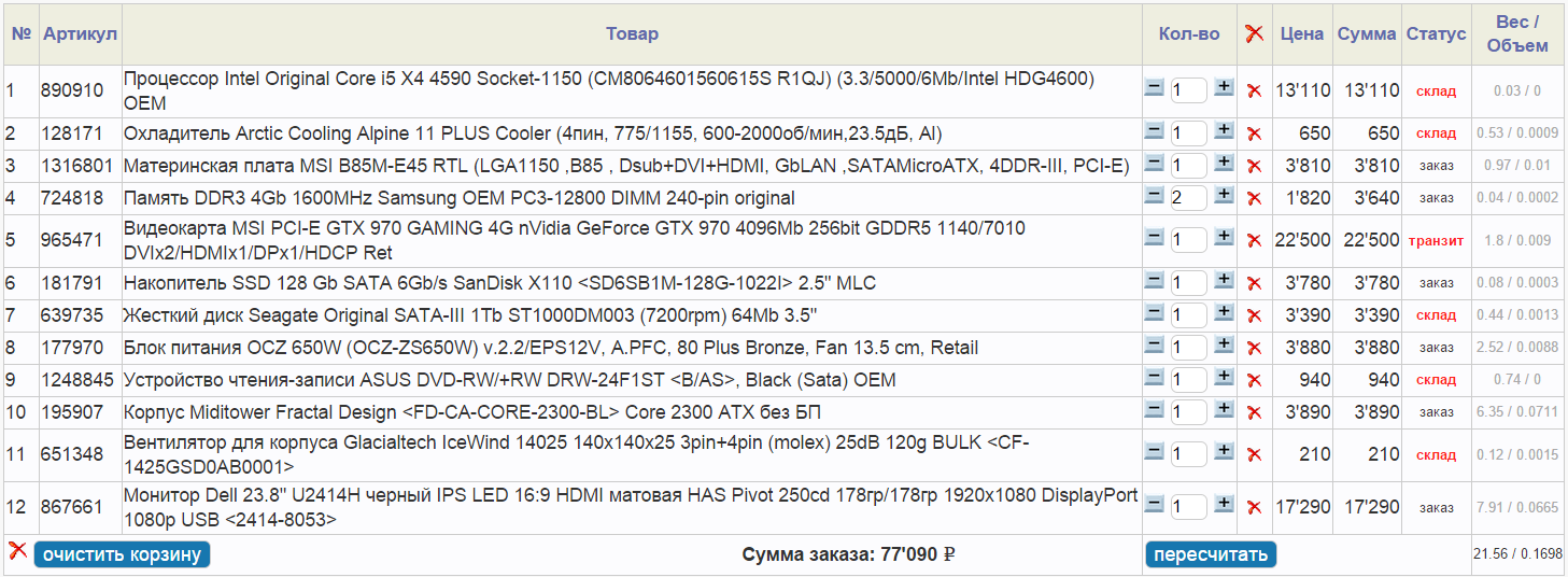

Регистрация: 28.04.2015
Откуда: Екатеринбург
Всем привет
Прошу оценить сборку, в основном будет использоваться для игр,фильмов. Бюджет до 80т.р
Процессор - Intel Core i5-4460
Материнская плата - ASUS B85M-G
Память - Kingston HyperX Fury DDR-III DIMM 16Gb KIT 2*8Gb
Видеокарта - MSI GTX 970 GAMING 4G
HDD - 1T Western Digital Caviar Blue
SSD - 120Gb SSD Kingston V300 Series (SV300S37A/120G)
Блок питания - 600W Corsair CX600M
Кулер - Deepcool GAMMAXX 300
Привод - ASUS DRW-24F1ST
Корпус - Zalman Z3 Plus Black
Монитор - LG 24MP77HM-P
Покупать буду все никсе со сборкой,в Екатеринбурге
Вообщем посоветуйте может что то заменить или оставить как есть?
и еще стоит ли доплачивать 2000р за i5 4690?
Регистрация: 13.09.2009
Откуда: Белгород
Если так нравятся радиаторы, то Круциал.
Контроллер Sandforce, лучше на контроллерах Marvel, например Sandisk x110.
Нет.
67.png [ 166.2 КБ | Просмотров: 1545 ]
