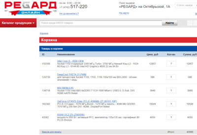

Здравствуйте. Снова к вам за советом :3
Нужно собрать современный системный блок с уклоном в игры. Разгона не будет. В идеале подошло бы всё из моей конфигурации, но ввиду курса валют придётся в чём-то уступать.
Уже имеются: оперативная память http://www.citilink.ru/catalog/computer ... ry/738314/ , корпус http://www.citilink.ru/catalog/computer ... es/893540/ , 2 жёстких диска. Из процессоров может подошёл бы какой-то Xeon? Видеокарту думаю брать gtx 960, ибо с 970й дороговато получается.
Бюджет 38-40 тыс.руб., но желательно максимально экономно, выбирать из того, что в наличии ситилинка и регарда г.Липецк.
Пока прикинул так:
- Процессор i5 4590 - 13760р (ситилинк);
- Мать совершенно не понимаю какую брать, чтоб максимально экономно и без потери в производительности;
- Кулер на процессор из моей подписи избыточен, но зато это позволяет ему работать на минимальных оборотах. Поскольку бюджетные модели башенного типа будут как минимум от 900об/мин, то лучше наверное купить обычного типа, рублей за 500, лишь бы хватало охлаждения, но я не знаю какой;
- С блоками питания вообще какая-то засада, сам намучился с браком. На вскидку рассматриваю Chieftec APS 550CB 550W - 3650р (регард). Он подойдёт? Может из недорогих что-то лучше есть?;
- Из видеокарт остановился на gtx 960 от MSI с полупассивной системой охлаждения - 12990р (регард).
Жду вашей критики и советов. Спасибо.
noob-error есть немного добавить?
40'986 руб.

Noveon, в регарде не хотят везти этот процессор на заказ, в ситилинке он немного дороже, соответственно это поднимет общую цену. Я подредактировал свой пост, прочтите пожалуйста и помогите подобрать из того, что в наличии
Регистрация: 04.06.2007
Фото: 3
Что за дела? Странные ребята... Так закажите проц в другом магазине, или вы привязаны именно к этим двум?
MSI B85M-E45 :-)
DeepCool THETA 31 PWM :-)
FSP FSP600-60HCN минимум. но у него короткие провода для Z3. Потом OCZ ZS550W. В Ситилинке хлам....
Лучше добавить до GTX 970 от Zotac.
В случае проблем с отображением форума, отключите блокировщик рекламы ©
Регистрация: 26.02.2014
Noveon, спасибо, Вы мне помогли!!

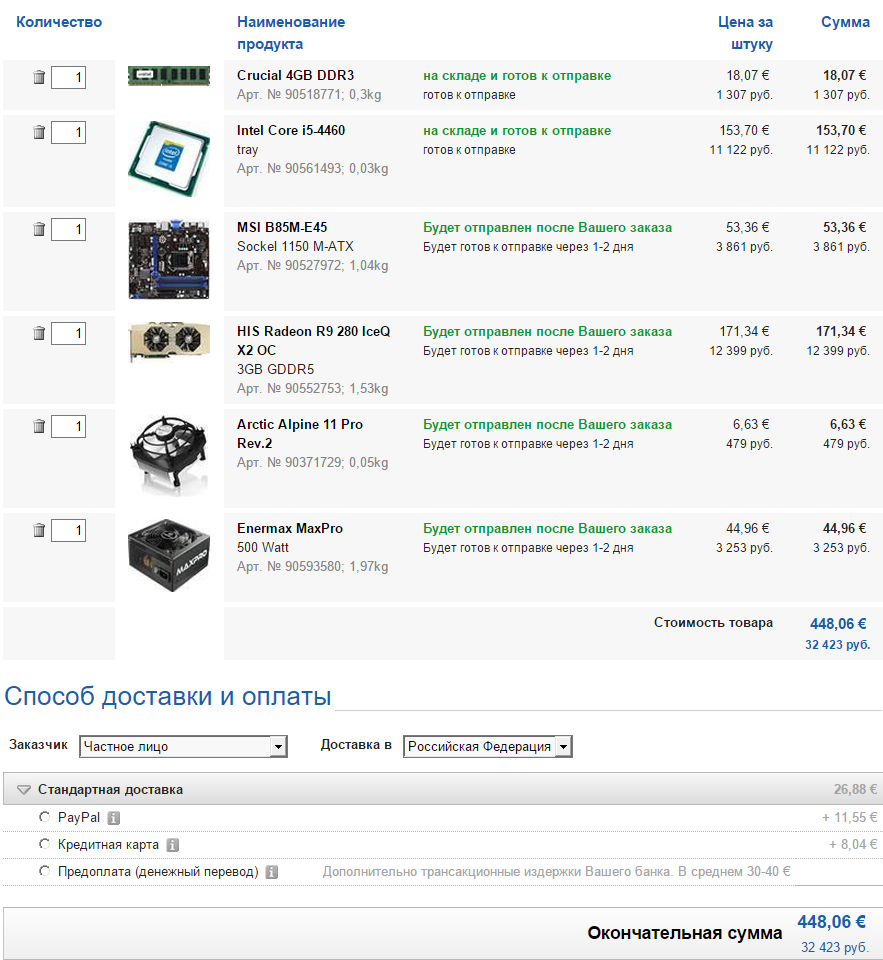

Всем привет, попросили собрать комп до 40к (корпус уже выбрали в городе за 3.5к рублей) для парня 13 лет, в компах он насколько мне известно особо не шарит поэтому разгон не планируется.
Вот скрин корзины с computeruniverse.ru - http://SSMaker.ru/c921175c/
В блоках питания не шарю, не знаю какие сейчас хорошие а видяху сначала хотел под 12 директ но потом подумал что он ему нафиг не сдался тк сидеть будет на win 7. Видео можно из старых поколений но главное производительную для игр.
По прайсу магазина нужно уложиться в 490 евро с доставкой. Заранее спасибо!
Так нужно ж знать какой корпус, хотя бы как минимум для того, чтоб рассчитывать влезет ли материнка ATX. Да и знать как охлаждение организовывать.
Регистрация: 18.10.2014
Прошу прощения.
Корзина с CU http://SSMaker.ru/c921175c/
Корпус http://www.dns-shop.ru/catalog/i1001389 ... sseract-sw
Win10 ▰ MSI Z97 G-5 ▰ i-5 4690k ▰ Sapphire Fury Tri-x 4Gb ▰ 24Gb@1600MHz ▰ M.2 Samsung SM951 120GB / Seagate 750Gb ▰ Acer V233H 1080 ▰ Chaser A71
Фото: 3
16.png [ 164.94 КБ | Просмотров: 2231 ]

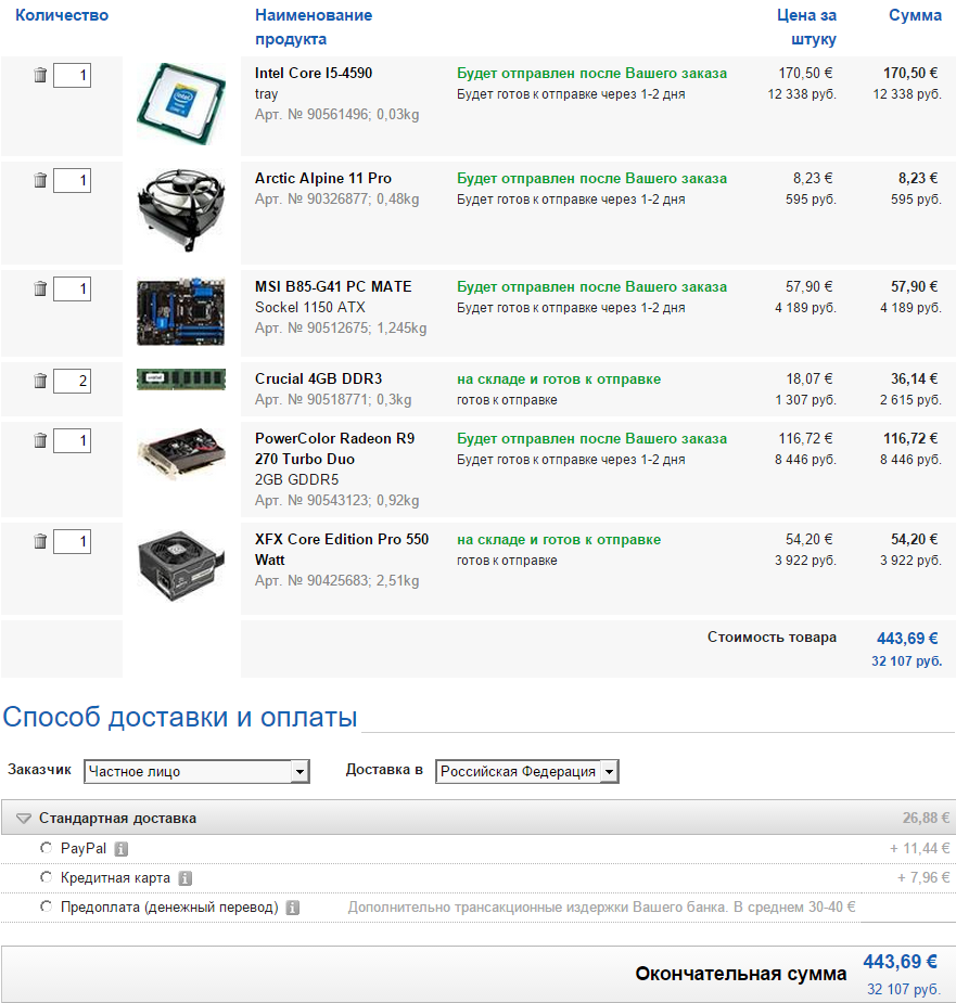

А ещё лучше, вот так можно:
17.png [ 167.98 КБ | Просмотров: 2216 ]
С одной планкой на 4 ГБ ОЗУ. Но зато более сбалансировано получается, т.к. под R7 370 или R9 270 подойдёт и i3-ий. А вторую планку памяти можно в течении полугода докупить.

Noveon
Большое спасибо! Интересно почему у них 2 ревизия кулера дешевле первой.
Фото: 3
Это не важно. Главное что больше 400 грамм сама алюминиевая болванка и PWM-регулировка - этого достаточно для начального i5-го.
Так на чём остановились?

Noveon
Взял первый вариант с кулером 2 ревизии и проц 4460, был маленький запас и взял 270х асус за 9600 руб.
