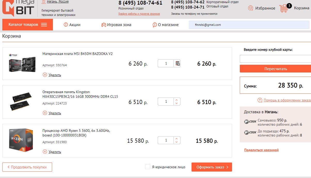

Бюджет 30, игры в 2к. Автоматический разгон .
Все нормально?
Все нормально?
я взял бы 2 такие планки https://reg.megabitcomp.ru/catalog/pamy ... pk/329989/
и такую мать https://reg.megabitcomp.ru/catalog/mate ... ty/314243/

MSI только из-за возможности обновления БИОС без процессора. Чем память лучше?
Все нормально?
На r9 290 собрался в 2к играть?

На r9 290 собрался в 2к играть?[/quote]
Пока да . Позже куплю ВК.
Бери карту не хуже 2070 super для 2к.

С видеокартой разберемся позже.Хочу уже сегодня заказать .

Finn81 Я бы взял https://reg.megabitcomp.ru/catalog/pamy ... pk/331955/ или https://reg.megabitcomp.ru/catalog/pamy ... pk/331963/

Всем спасибо, поменял память.

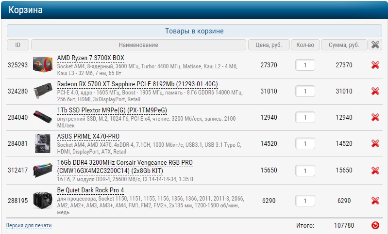

1) около 80 000, в принципе цена не имеет значения, просто не охота переплачивать за ненужное, компьютер - не главное в этой жизни.
2) https://reg.megabitcomp.ru/ или где дешевле согласно известному российскому магазинному агрегатору
3) Для игр. В будущем будет 60 герц 2к или 4к монитор. В основном играю в Starcraft 2 и Civilization 6 (потому что на моём ведре во что-то нормальное и не поиграешь). В будущем хочу поиграть во всё, что есть на рынке :)
4) Всё, кроме блока питания.
5) Ведро с болтами, из которого я и так выжал всё, что можно
6) Смысла в разгоне ryzen 3000 нет и он даже вреден.
7) Когда система перестанет тянуть игры.
Город Москва, если что.
Выключаю ждуна, процев от интел с адекватной стоимостью за нормальные потоки так и не дождался, но пришли ryzen 3000. Хочу собрать систему на 3700х, потому как люблю комп сохранять на лет 7-10. Посоветуйте к нему нормальную материнку, желательно на х470, ибо x570 пугают горячестью (на которую через лет 5-7 поставлю 16-ядерный 3950х (или как там его), охлад к процессору, память, желательно 3200 14CL.
Также есть доп вопросы:
1. Видеокарта. Смотрю на Radeon 5700TX (сейчас 31500 рублей) и RTX 2070 Super (от 38000 рублей). Есть ли смысл переплачивать за 2070 super? Не убьют ли её потом драйверами и не станет ли она как 5700XT через пару лет. Да, сразу: из-за майнеров брать б/у видеокарту боюсь. Цена на 2080 и выше уже наадекватна, пусть Куртка убьётся там от своего монополизма в этом сегменте.
2. SSD, хочу взять на 1 TB, но не SATA, Есть какие то Plextor примерно за 10500 на рынке и Самсунг за 15000. Вопрос: в реальности не для тестов, а для жизни я увижу разницу в скорости? Нужно ли переплачивать за самсунг? К нему фалопомойку на 2-3TB, ну тут уже сам какой нить WD возьму.
3. Голдового 550w от Corsair хватит для 3700x и 5700XT?
Ryzen 3600, True spirit 140 power, Asus TUF B450-PRO Gaming, 2х8 DDR4 3600, MSI GTX 950 2GB, SSD 1TB, Corsair TX550M 80 Plus Gold 550W
Не охота переплачивать или как ? Просто я глянул на ваши "хотелки" - они больше 80-ки.

Не охота переплачивать или как ? Просто я глянул на ваши "хотелки" - они больше 80-ки.[/quote]
Не страшно, если будет больше. Значит поменяю видюху через месяц-два.

Nevermind_94 Стоит поумерить хотелки, если нужно влезть в озвученный бюджет, который около 80к. В итоге: проц 3700Х (~25к+ OEM. бокс +1к), озвученные видеокарты (5700XT 31.5к /2070S 38к) и SSD (10500/15000) = Уже 67к/78к. И это без материнки/оперативки, а они еще +25-30к. Те же Корсары B-die (CMW16GX4M2C3200C14) стоят 15к+ за 16Gb и мамка на x470 10к+.

memphis) как-то бестолково так подобрано, или это спецом под хотелки?

Noveon Само собой, в первую очередь отталкивался от его хотелок xD.
