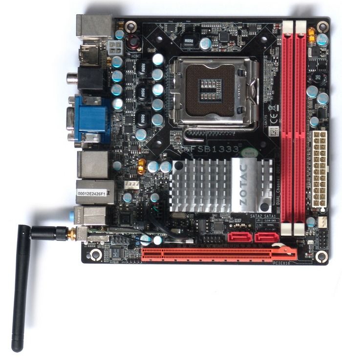

Это уже крайний вариант, разъём под SATA-контроллер тратить жалко.
С тем же успехом можно в мою DG45FC дискретную отпиленную до PCI-E 1x видяху воткнуть и не заморачиваться)
Собрал себе маленький корпус под 3 винта (1х3,5", 2х2,5"), а на Zotac 'овских платах S775 по паре SATA всего, тоже мне закос под полноценную плату :grob:
Поди не припаяли третий копеечный разъём, чтоб ION лучше брали :D

Концепция в том, что двух винтов мало, если комп планируется попутно использовать под торренты, и в том, что хранение информации на винтах максимального на данный момент объёма экономически не выгодно.
Раздача более 20 торрентов на скорости хотя бы 1Мб/с серьёзно нагружает винты (5400rpm), им приходится считывать кучу обрывков файлов по всей поверхности. Ставить систему на этот диск извращение, сам пробовал - дело тухлое :tooth:
Следовательно необходимо ставить отдельный диск под систему. Пусть хоть ноутбучный.
1Тб пространства под файлопомойку маловато, сейчас оптимально 2Тб. А это либо 1 диск на 2Тб (что дорого), либо 2 по 1Тб (а это уже 3 винта в системе). Когда выпустят 4Тб винты, оптимальней по цене будет ставить 2х2Тб и т.д. Максимальный объём всегда неоправданно дорог.
И было просто интересно, по какой причине на данной (в-целом, лучшей в своём классе плате) не распаян 3-й разъём, хотя разводка под него есть! И заработает ли он, если его впаять, чтобы плата уж стала идеальной..
Вот картинка, покажите нераспаянный разъем, пожалуйста.
http://www.dont.ru/catalog_foto/Motherb ... IFI-01.jpg
Регистрация: 05.03.2006
Откуда: SPb
Фото: 12
Mixin писал(а):
У вас технические проблемы. Ибо это неправда.
Ну может не 20... а 30 торрентов.. дела-то в корне не меняет :roll:
Попробуйте систему поставить на винт 5400rpm и обеспечить хороший трафик торрента. Фотошоп CS3 будет больше минуты грузиться. Мне после страйпа из Рапторов это навеяло воспоминания о компах 10-летней давности с хардами 3500rpm и кэшем 512кб :-)
Над левым SATA площадочки вида [o ,'','', o] - это он и есть.
Оптимальным сейчас, ИМХО, будет Samsung F2 на 1,5 Гб., немного больше 4000 руб. в Москве. Собственно, один такой уже взял, второй возьму немного позже. Это оптимум для меня по сочетанию таких факторов, как "объём на единицу места плюс температурный режим". Корпус у меня допускает установку только 2 дисков 3.5", при этом ограничение по охлаждению. По сравнению со стоявшими WD 750 AACS самую малость тише, значительно (навскидку - градусов на 5 точно) холоднее и незначительно менее производительный. Вопрос по надёжности остаётся открытым, т. к. серия новая, могут вылезти "подводные камни". А могут не вылезти, это "как фишка ляжет".

delavia писал(а):
Читал где-то обзор по Scythe Shuriken (SCSK-1000) - так и не понял, накроет он дефолтный радиатор на материнке или нет...
Накроет.
Цитата:
И еще вопрос вдогонку: Какую PCI-E видеокарту в нее воткнуть (тоже не шумная)? Бутерброд в этот корпус точно не подойдет - только однослотовая... Блок питания 150 ватт.
Рискну предположить, что только такая, которая не требует дополнительного питания. С доппитанием только ATI 4770, по спецификации она потребляет не более 80W, что всего лишь на 5W больше предлагаемого слотом PCI-E, а учитывая перестраховку, возможно без проблем будет работать и без доппитания. Из Nvidia можно взять 8400/8500 и соорудить HybridSLI.
Добавление:
Но потребление, опять же, нужно считать по всем шинам и компонентам. Например, судя вот по этим тестам:
http://itc.ua/img/dpk/2008/08/030797.pn ... eb6fb4df33
вам практически никакая видеокарта или что-либо серьёзнее контроллера USB или SATA в слоте PCI-Ex16 не светит.

вчера вечером измерял расстояние от процессора до жесткого диска - 65 мм выходит, а Scythe Shuriken (SCSK-1000) в высоту 64 мм. Впритык...
а что скажете насчет Scythe Big Shuriken (SCBSK-1000)?
он вроде пониже и пошире. Влезет?
Неужели это ОНО? :slobber:

delavia писал(а):
Offtop2006
Ну, этот то влезет, причём на этой плате его специально демонстрировали. Лучше будет этот взять.
