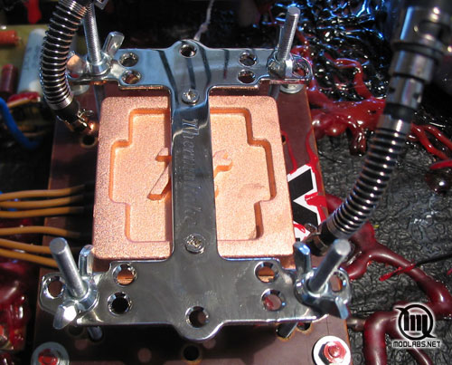

У ТТ Symphony вроде такой же ватер как у TT Rhythm.
Вид сверху:
Symphony
Rhythm
Вид снизу:
Symphony
Rhythm

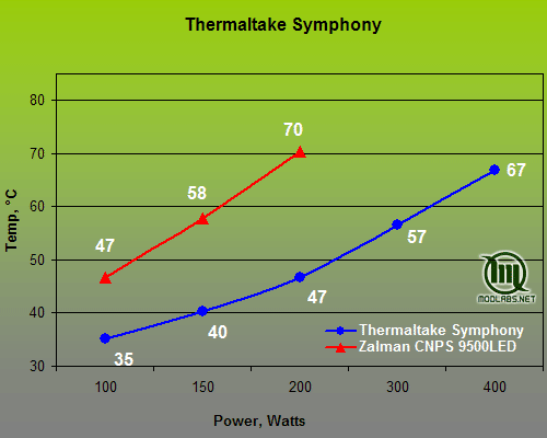

И результаты она (ТТ Symphony) показывает не плохие:
http://modlabs.net/pics/16wcs/symphony_results.png
Неужели использование более мощного радиатора у ТТ Symphony так сильно сказывается на производительности?! :shock:

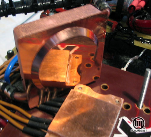

мутная статейка как будто антиреклама и еще уважаемый doors4ever неужели не было желания заглянуть что в этом водоблоке спрятано толщина днищща водоблока его схема теплообммена.
Регистрация: 28.05.2004
Откуда: Deutschland
Twise
Водоблок запаян или завальцован. Просто так его не разобрать, а распаяв или распилив будет испорчен внешний вид, а железо наверно сдавать назад на фирму нужно. Так что увы- внутриностей нам не видать :(
Keep your hands off my power supply!
хм как завещал наш дорогой и горячо любимый шерлок холмс все элементарно просто загляните в отверстия в таком случае наверняка там есть на что посмотреть кроме того можно засунуть в эти же отверстия некий измерительный инструмент например штангенциркуль или стержень от ручки на худой конец и сравнить высоту для определения толщины днищща водоблока
