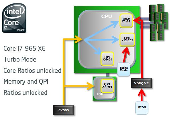

Jaan - у меня такие еще вопросы есть - множитель памяти зависит от процессора или от материнской платы? Я просто в шоке от того, что у вас DDR3 работала на частоте 950Мгц, и с такими таймингами, это ж тормоз стояночный тогда будет, а не память.
Во-вторых, вроде бы Turbo режим работает на всех i7, при сильной загрузке увеличивая множитель на два шага. Это в самом деле так?

Tim Ronski писал(а):
Jaan - у меня такие еще вопросы есть - ь памяти зависит от процессора или от материнской платы? Я просто в шоке от того, что у вас DDR3 работала на частоте 950Мгц, и с такими таймингами, это ж тормоз стояночный тогда будет, а не память.
Ты что-то не так понял :) Со скоростью памяти у i7 всё ok, если не смотреть на бездействующий третий канал.
950MHz это 1900MHz или PC15200 ;)
http://www.oc.pri.ee/i7/Core-i7-965-XE-ratio-unlock.jpg 52KB- про множители
