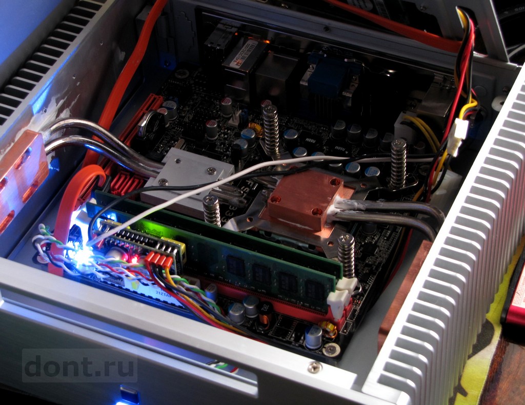

с чего бы? Я вот трубки круглые гнул 6мм... гнуться они фактически без усилий.
Кстати, гнул, чтобы собрать вот так:
гнутся они вот таким бендером
Не хочешь - не покупай. dont.ru
