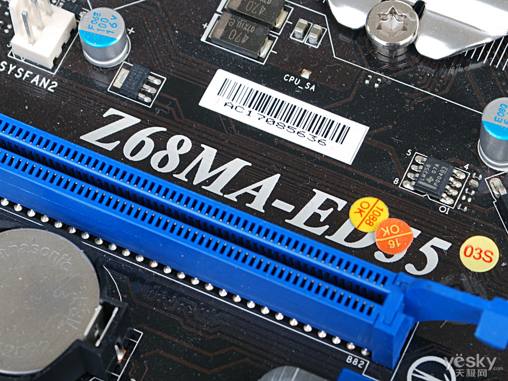

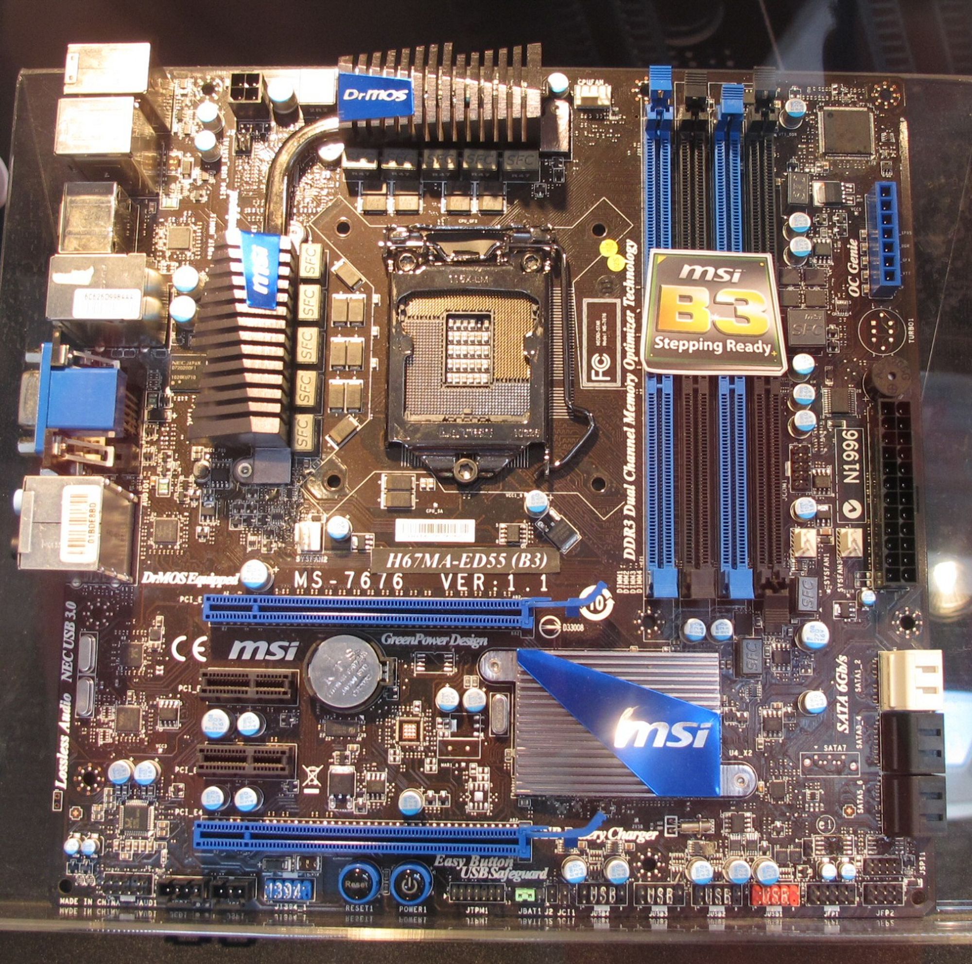

Примечательно то, что S_A_V за прошедшее время не смог внимательно поглядеть на плату. Это объясняется тем, что S_A_V не хочет изобличать собственное вранье.
Без платы в руках заниматься отработкой схемы не очень удобно, но можно (фотографии не настолько качественные, чтобы увидеть все нюансы схемы, но для оценки вполне достаточно):
Раз
Два
Три
На фотографиях хорошо видно, что один операционный усилитель LM358 управляет рядом стоящим транзистором, то есть задействован в линейном стабилизаторе.
Если посмотреть на похожие платы, то можно уточнить, какое именно напряжение вырабатывается этим стабилизатором (спасибо MSI за то, что она не на всех платах убрала поясняющие надписи):
Раз
Два
Указанный стабилизатор обеспечивает CPU PLL Voltage.
Итого - S_A_V кроме плохого знания схемотехники имеет привычку не смотреть внимательно на описываемый объект.
