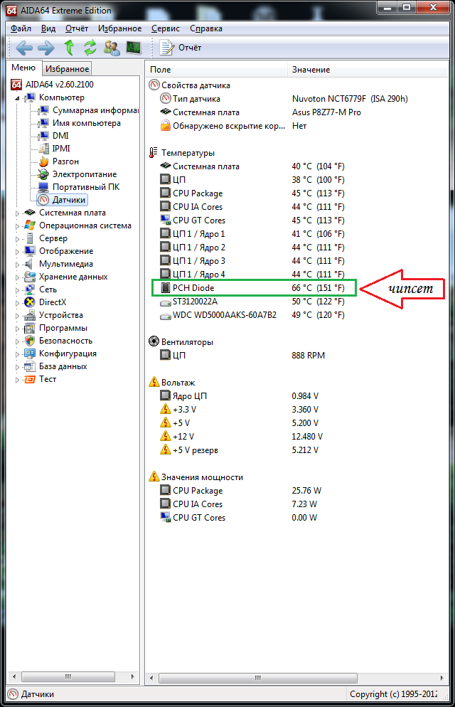

Олег Петрович Купил такую плату ASUS P8Z77-M чипсет горячий, палец не держит. Что делать?
AIDA показывает температуру MB 38 градусов Цельсия, но на ощупь пальцем 10 сек. не продержать на чипсете.
На самом деле, это температура материнской платы, датчик где-то в середине стоит, а чипсет имеет температуру около 60*. Этот датчик (PCH Diode) обнаруживается только после прошивки последних версий биоса в AIDA или HWinfo.

Поставив последнюю версию биоса и программы AIDA обнаруживаем чипсетный датчик, как и следовало ожидать у меня выше 60*.
Скрин.
P.S. Выложите фото ваших модернизаций вместо стандартного радиатора чипсета.
