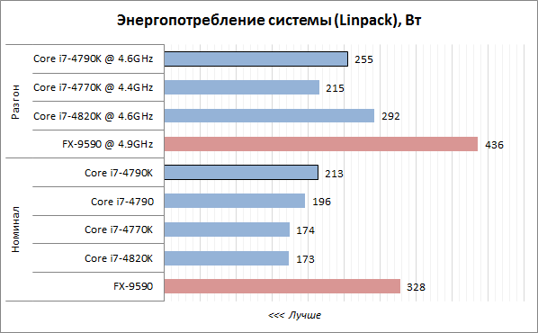

Nosferatu_90 писал(а):
один только 4770к, в разгоне, 300 ватт ест

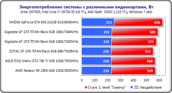

Гораздо меньше, и то под нагрузкой линпаком с AVX2, в реальной работе такого энергопотребления не добиться. Да пусть даже 300. Предположим, что у нас еще стоит адски разогнанная 780ti - еще 300-350 ватт. Ну и где здесь 900+? Вот энергопотребление при реальной игровой нагрузке, с многожрущим 3970X на 4.8ГГц. Не забудьте учесть КПД БП (вычесть порядка 7%).
255Вт это потребление всей системы :))
