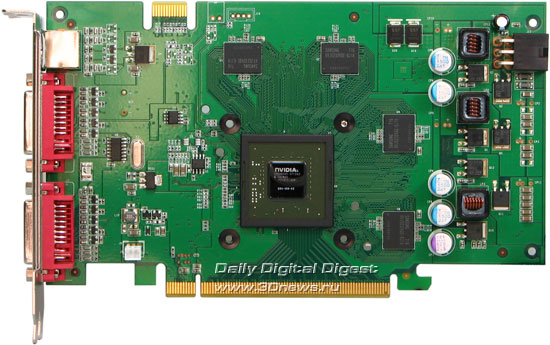

Значит, ситуация такая.
Есть у меня эта самая Zalman'авская панель управления скоростью кулеров, которая выносится на переднюю панель копуса.
Там идут все проводки для крепления к кулерам и деталькам трёхпиновые.
А у меня на видюхе Palit GeForce 8600 GTS SUPER у кулера разъём двухпиновый и меньше стандартных размеров.
Как к нему подключить мой ZM-MFC1? :)
Фото 1 - 73 кб.
Фото 2 - 61 кб.
Добавлено спустя 18 минут, 8 секунд
Вощем, я так понял, или какие-то переходники есть или надо перепаивать разъём на самой видюхе и менять проводок кулера/сам кулер...? :(
Что касается отпоя/припоя/перепоя - я в этом не шарю. :)

Вот и вставили мы кулер в Zalman, но нам ещё надо соединить Zalman с видюхой... А у видюхи так и остался двух-пиновый разъём...
С ним-то чего делать?

у видюхи так и остался двух-пиновый разъём... С ним-то чего делать?
ничего... зачем?
Ничего. Просто будет висеть. У меня так на HD3870 сделано...

R580, логично. Хе-хе Всё проще, чем кажется. Ведь питание-то подаётся на панельку, значит крутится он будет без соединения с видюхой.
А я-то намудрил...

1) Трехпиновый разъем состоит из 5В,12В и земли, на видюхе провод 12В и земля, отрезай 2-pin разъем и втыкай зачищенные концы в один из тумблеров (там на самом залмане нарисовано куда красный RED куда черный BLACK) так чтобы они не замыкались, а то пожжешь резистор, который и без того обжигает пальцы - тогда будет только 3 режима работы: +5В, выкл, +12В.
2) Если тебе нужен реобас с плавынм переходом от 5В до 12В то делать надо так: у 3х пинового разъема левый штырь - земля (черный), средний - 12В (красный), правый 5В(белый\желтый). Аккуратно подсоединяем провода от видеокулера к штырям (я бы на твоем месте отрезал разъем от стандартного удлинителя что в комплекте к панеле идет, соединил черные и красные провода и заизолировал изолентой). В этом случае кулер можно регулировать от реобаса, однако не удивляйся - синяя лампочка на панеле гореть не будет.
