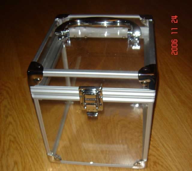

она должна стоять на полке
Лежит в чемоданчике и ждёт , пока её хозяйка подрастёт немножко :)
