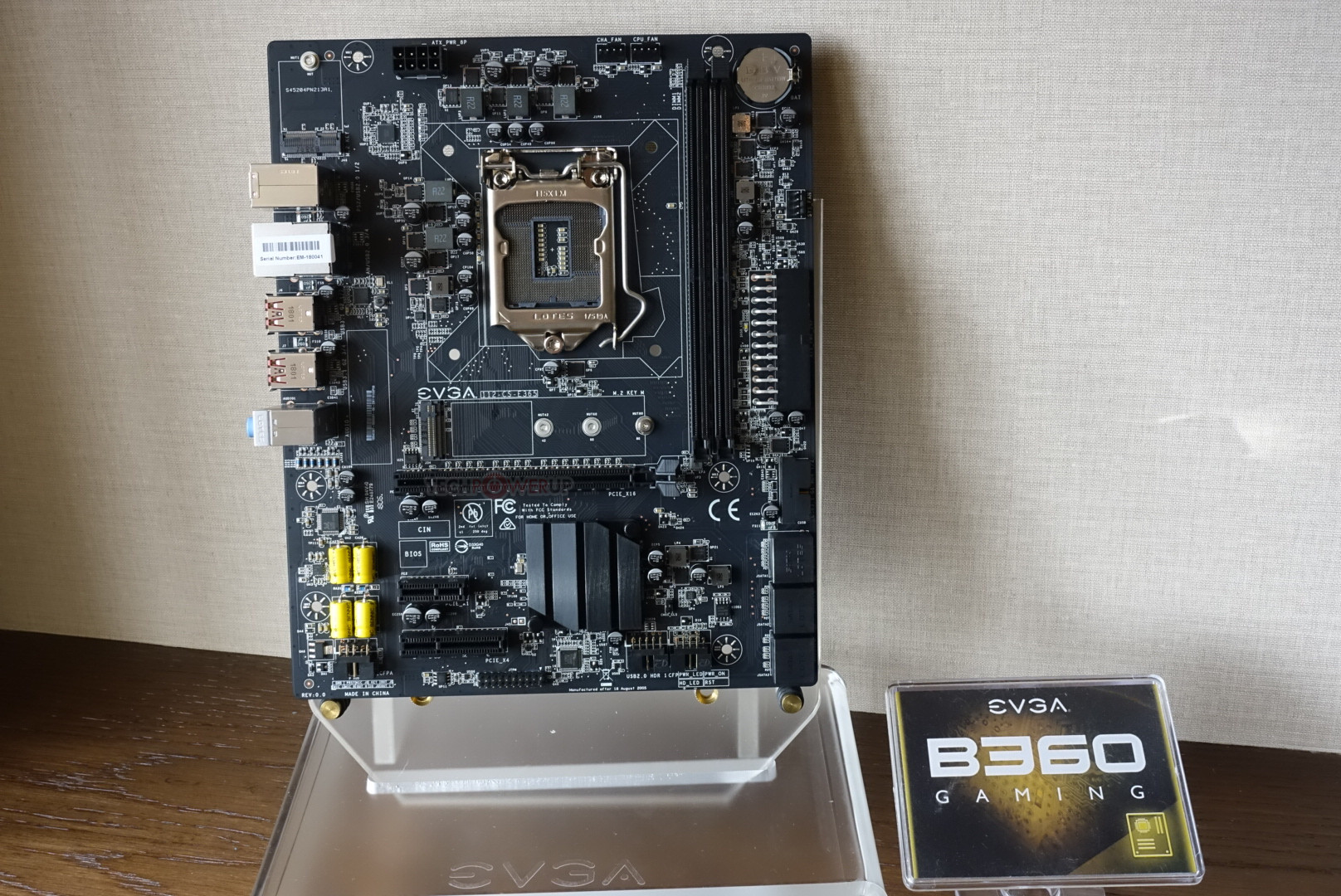

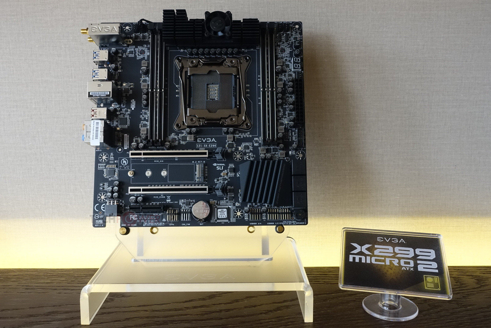

Нда. Смотрю на все это пиршество видосов с копьютекса и понимаю, индустрия пошла куда-то нитуда. Везде оверкилловские извраты, ргб и уродства, которые не добавляют функциональности вообще, рассчитанные на вкус детей китайцев. Где мой 2005 год, эх.
Тем временем евга снова впереди
www.overclockers.ua/news/motherboard/12 ... g-3big.jpg
www.overclockers.ua/news/motherboard/12 ... 2-1big.jpg
Все внимание на нижний край платы. Немцы на мдпс лет 10 назад сами перепаивали разъемы усб и передней панели на угловые, наконец-то, кто-то сообразил.
мне у них всегда нравилось, что на большинстве мп разъем питания ATX 24пин - угловой, если шлейф идет из за трея корпуса, то укладка проводов получается более компактной.
хорошо придумано, но опять же не для всех это будет удобным, особенно в тех случаях, когда нижняя часть мп будет близко к стенке корпуса.
