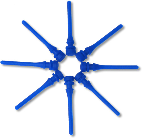

:oops: Здраствуйте, у меня довольно давно возникла идея сделать для себя антивибрационные шпильки, т.к. у нас в городе нет ни шпилек, в продаже, ни кулеров, с ними. В инете инфы по ним не очень много, читал как чел выливал бесформенные, :( , но очень охота чтобы все было качественно и симпатично. Поэтому ув. форумчане, пожалуйста, поделитесь размерами их, у кого есть :beer: . Заранее СПАСИБО.

размер вот таких, как самых распространенных на моем мониторе соответствует реальному (длинна 60мм).
А вообще достаточно много разных вариантов существует, из указанного магаза комрад Gre4ka помогает с покупкой и доставкой.
