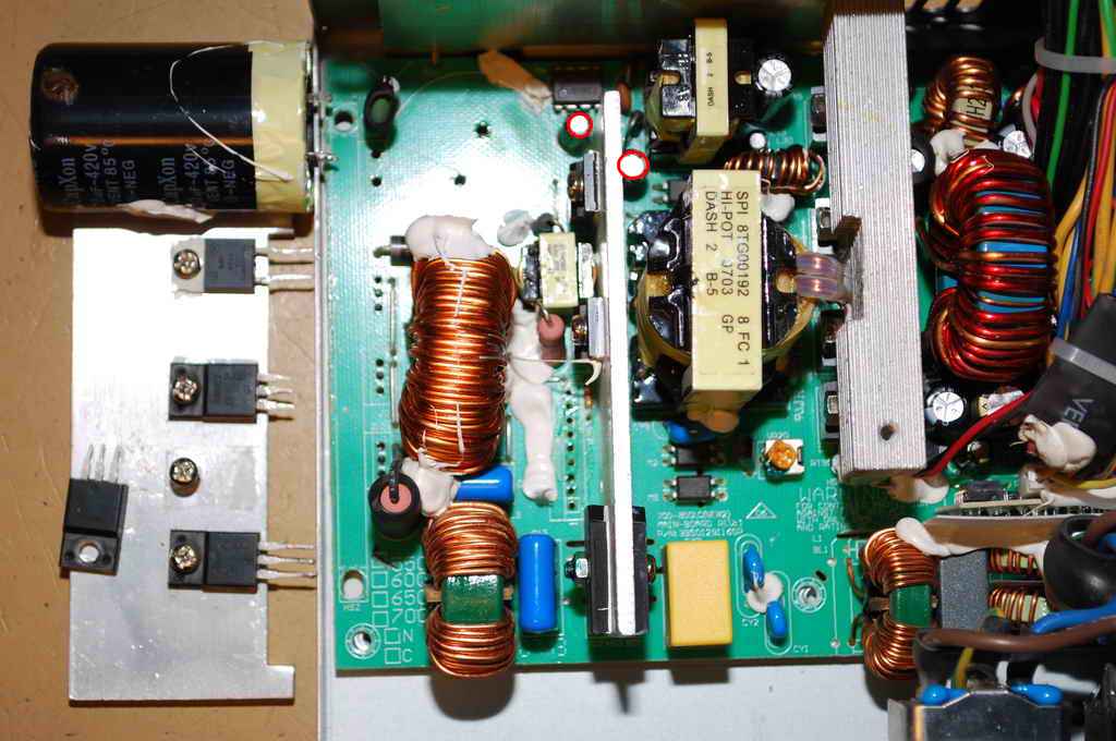

Добрый день всем.
Помогите с ремонтом БП Zalman ZM500-HP.
Умирал он медленно, стартовал как бы с множествиными включениями и выключениями (но если заводился то работал без проблем).
После осмотра были выявлены вздувшиеся конденсаторы, заменил (три на 2200мФ 6,3В и один на 1000мФ 16В). На фото выделил зелёным
Но не заводится.
Стоит ли менять который обозначен еденицей? Он на 330мФ 420В в магазине только есть на 330мФ 400В, он подойдёт?
Ещё есть следы на текстолите с обратной стороны
Посоветуйте, что ещё можно сделать.
