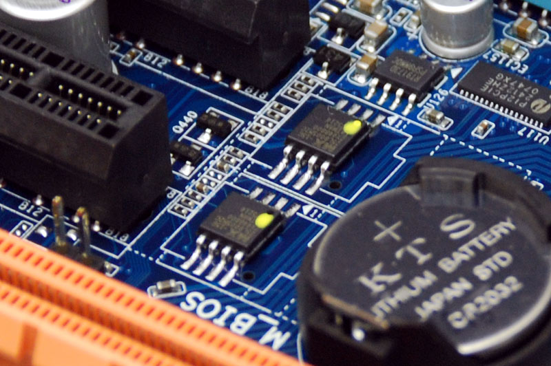

...прошивка флешки родным биосом на программаторе не помогло решить эту проблему
Грешу на то, что подпаялся к 5 выводу флешки биоса не той дорожкой, но по рисунку она и шла к этой ноге...
вот фото переделок -
попробую снять поближе ,но может и не получится, за качество простите :(

Регистрация: 04.10.2004
В подобных случаях желательно иметь качество не хуже такого.
Регистрация: 02.05.2009
Откуда: Ростов-на-Дону
да фотик поршивый, не фокусируется ближе 15см.
пометил переделку, спасибо за снимок ближе.
Team Russia-сильнейшая команда по бенчмаркингу и оверклокингу в мире и на просторах СССР. Присоединяйтесь!!!
sheffline писал(а):
пометил переделку
Есть легкие сомнения, что дорожка реально шла к 5-ому выводу флешки - уж больно резко дорожка поворачивает в сторону от 5-го вывода.
она проходит с внутренней стороны площадки флешки ,оканчивается на 5 выводе и находится край на расстоянии менее 0,1 мм от бывшей площадки ,также уходит на внутренний слой от этой дорожки контакт, контактное отверстие на ней.сейчас попробую прорисовать все дорожки в компасе, для большей четкости.
Добавлено спустя 59 минут 40 секунд:
maco а ты прав был в посте выше, я лошара :D :insane: вот какая разводка на плате
для этого достаточно было вытереть канифоль спиртом и прозвонить для подтверждения
осталось запаять 7 выводов на место, а 8-й(который 5 на микросхеме) проводом соеденить с 5-й площадкой бекапной микрухи.
Сейчас запаяю отпишу, имхо ждет удача :dance:
Добавлено спустя 58 минут 27 секунд:
все плата работает отлично, как и ранее, но
1) в микросхеме которую я типа прошивал, осталась прошивка по прежнему DQ6 ,странно :spy:
2) бекапная микросхема оказалась полностью рабочей
В общем весь ремонт в итоге свелся к замене основной микрухи бекапной, главное было правильно запаять нехватающую дорожку :-)
Всем спасибо, особенно maco за наставления ,ссылки и тд. :beer:
