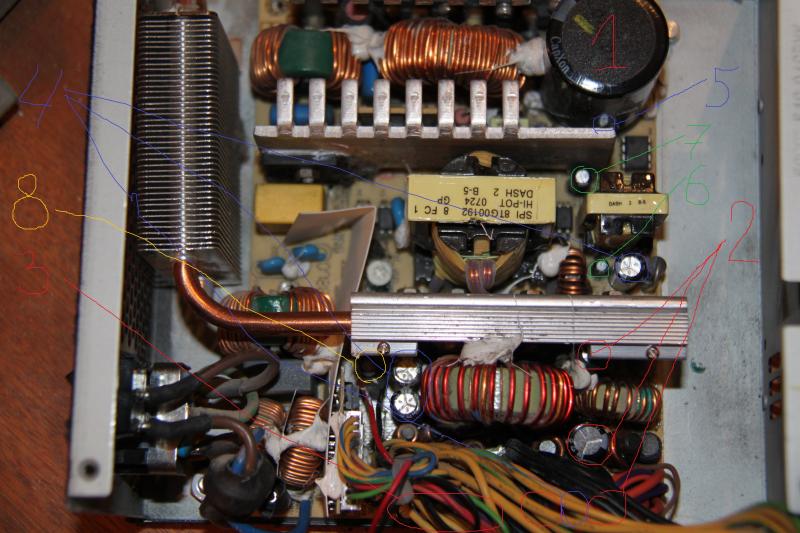

Регистрация: 01.12.2008
Откуда: Рязань
Фото: 3
На 90 процентов сдох 100мкф*25 В в цепи питания ШИМ ( с41 вроде), ну и 6.3В*2200мкф(их 4 штуки, один в термоусадке запрятан) посмотри, мож вздулись, да и большой кондер там обычно не качественный.
А лучше все кондеры сменить. http://www.rom.by/files/ris_1.jpg
Регистрация: 08.08.2011
Откуда: Харьков
gyn75
Вот это по-существу, премногом! Жаль уже на ремонт отдал, думал без мультиметра и осциллоскопа не обойтись, а кондеры мог и сам перепаять

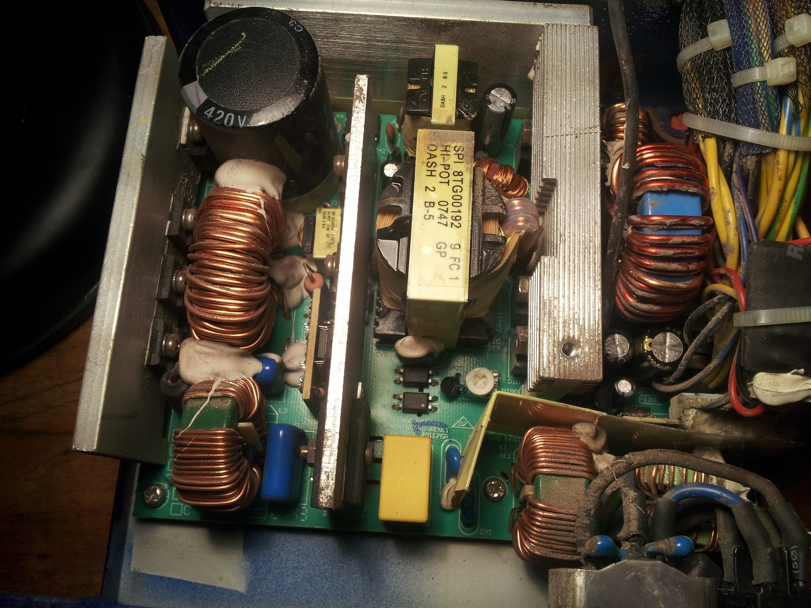

В блоке питания corsair tx 650w v1 сгорела\обуглилась деталь, помогите опознать как она называется и какие у неё параметры бываю\должны быть.
Деталь выглядит как кольцо из непонятного материала обмотанное проволокой (подозреваю это дроссель)
На фотке обвел красным овалом место её установки:
Кольцо внутри ферритовое или из какого-то другого материала (если ферритовое то в принципе и самому её намотать можно на новое кольцо)
В принципе БП какое-то время работает даже со сгоревшей деталью, но быстро очень сильно нагревается и выключается.
Можно ли заменить его обычной перемычкой или термистором (что в этом случае произойдет) ?
Дроссель групповой стабилизации - если погадать по приведенному фото, например.
Параметры - материал, геометрические размеры, число витков и направление намотки каждой из обмоток.
Нда, с такими знаниями вам явно противопоказано заниматься ремонтом. Почитайте что-нибудь о дросселе групповой стабилизации для начала, а потом слегка подумайте.
Ну я почитал немного, вроде как для сглаживания пульсаций нужен, в этом БП ещё дофига таких дросселей установлено, вот и решил что если один перемычкой заменить то не на много хуже станет, в бюджетных бп их в разы меньше установлено и как-то работают :)
Короче не нужно надо мной смеяться, лучше объясните как это починить и какие последствия если перемычкой заменить :)
Bitcoin - деньги будущего.
Регистрация: 22.12.2012
Почитайте тогда много.
В каком же блоке вы видели перемычки вместо ДГС?
k@mikadze писал(а):
Короче не надо надо мной смеяться
А что с вами делать, если без знаний пытаетесь чинить то что не понимаете.
Почитать например азбуку начинающего ремонтника БП. Последствии могут плачевны.
