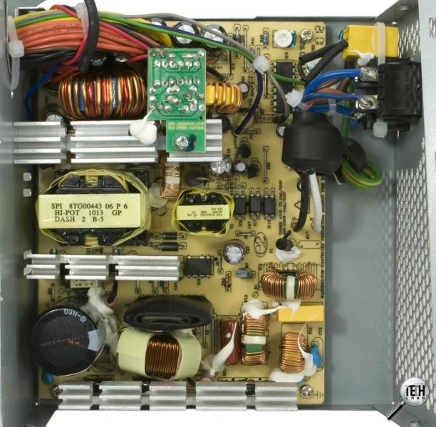

Я уж не знаю, кто тут ни разу не открывал БП... Вернее, все-таки открывал таки пару раз, но с довольно старой схемотехникой. Но при таком скудном опыте обобщать я бы не советовал.
Можете показать 2 последовательно стоящих фильтрующих электролита на входе скажем в этом БП?
http://www.rom.by/files/fsp_atx_500pnr_ ... ew_3_0.jpg

Там всегда последовательно 2 электролита стоят на входе .
Нда, бывают же забавные люди, пытающиеся рассуждать о вещах, которые они не понимают :lol:.
