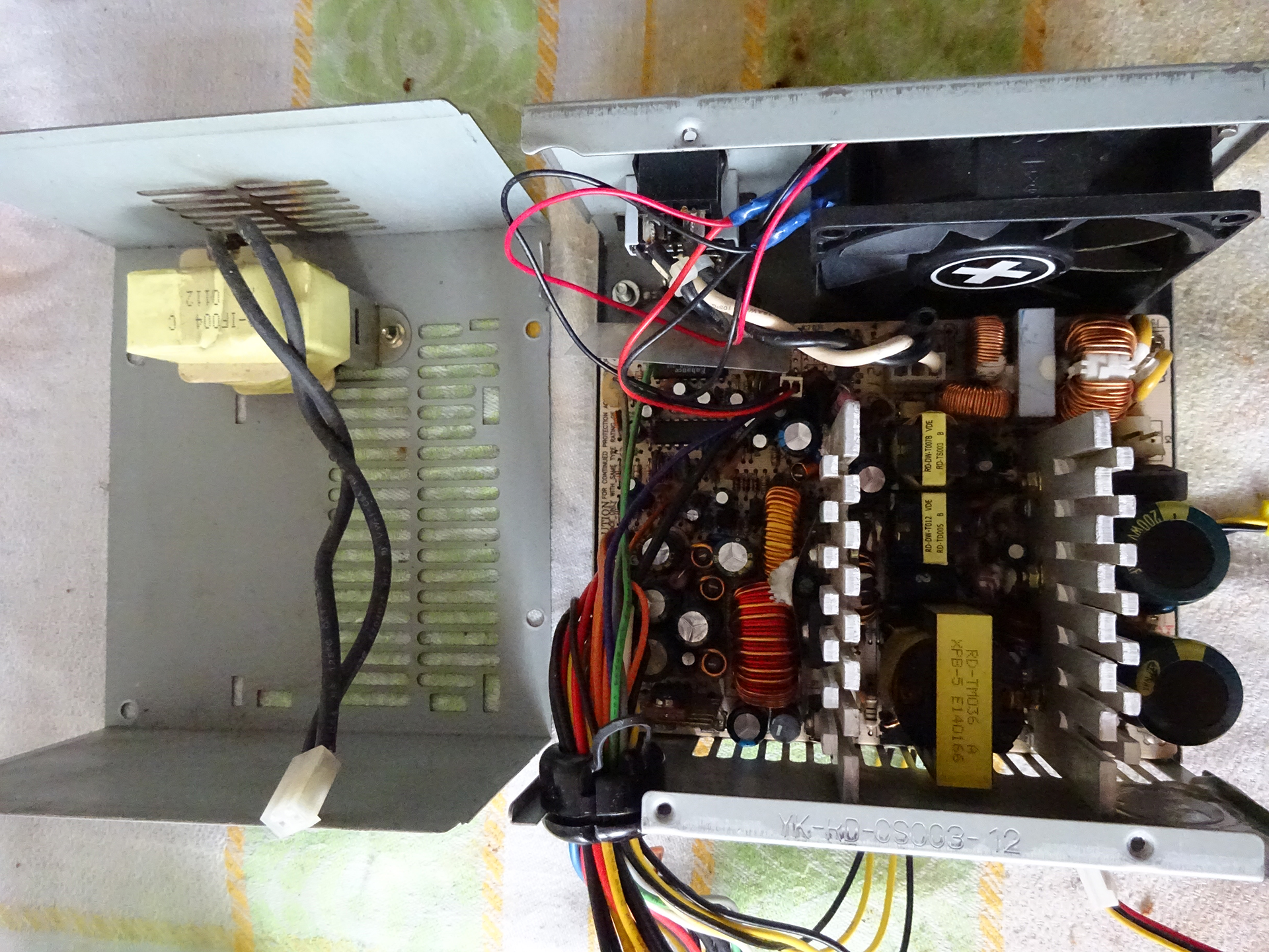

Решил так сказать модернизировать блок питания старый (но надежный),
Путем замены 2х полевиков (мостов)
Стояли: Два 2SC2625 (400V 10A)
Купил и поставил вместо них: Два 2SC5200 (230V 15A)
После подключения БП и включения материнской платы (старая плата Pentium 3 специально для таких случаев)

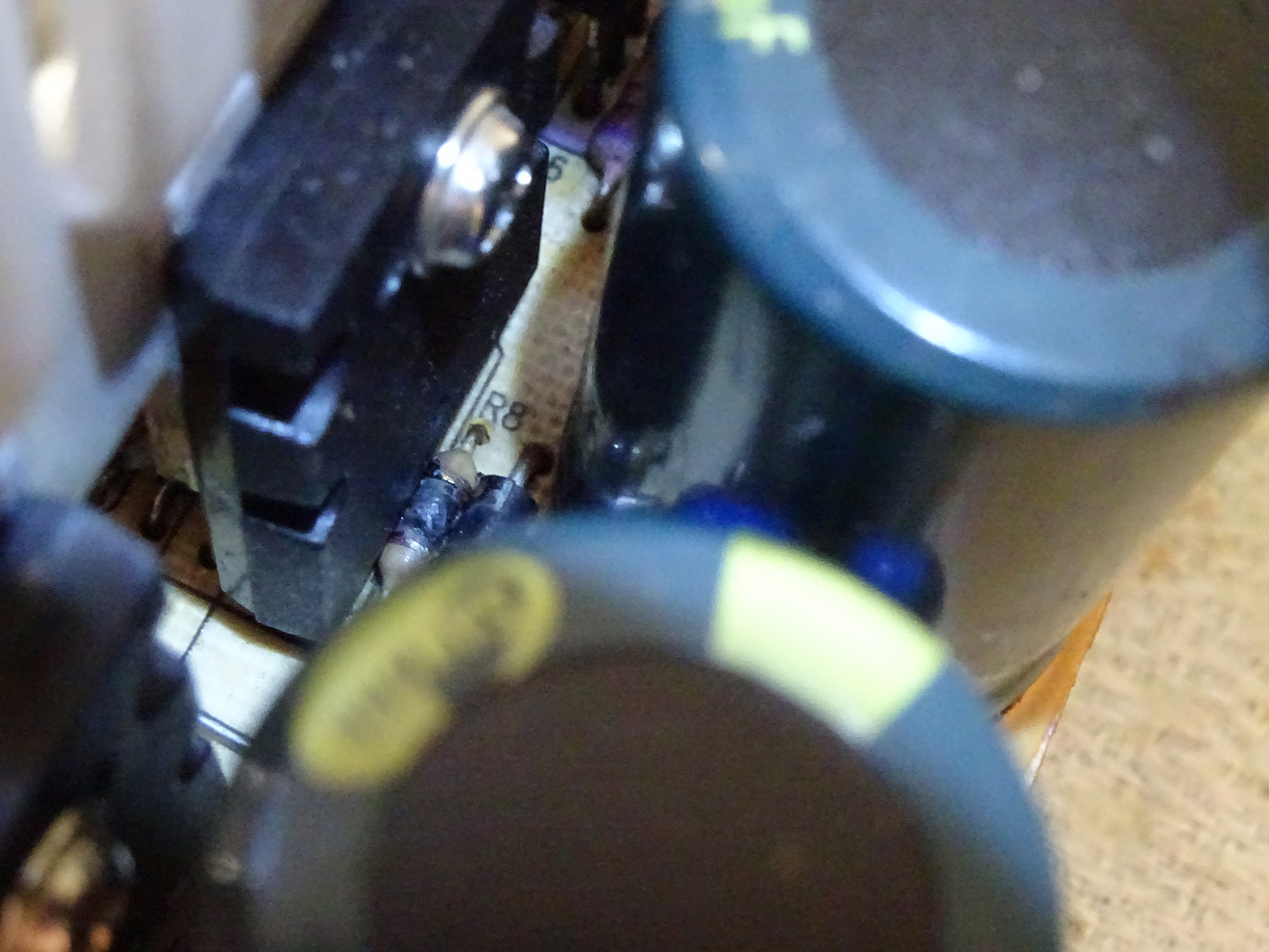

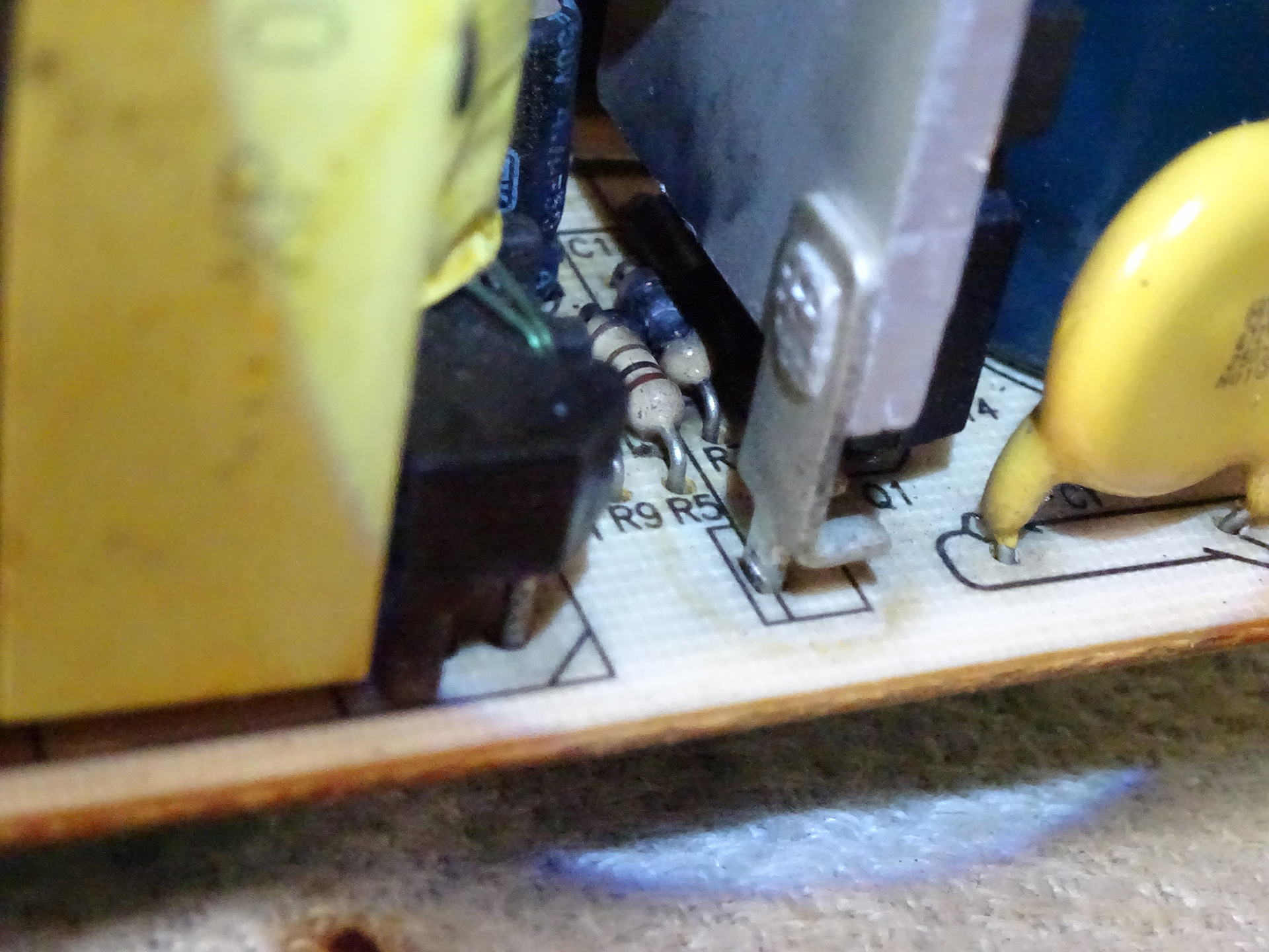

секунды через 2 сгорел один резистор, ещё через 2 секунды, второй (обозначение на плате R7 и R8 соотв), они стоят как раз после двух мостов.
Блок питания с пассивным PFC.
Фотки весят по 1.5 метра каждая!
Фото платы БП (общее)
Сгоревший R7
Сгоревший R8
Вопрос 1: если вместо них поставить, аналоги мощнее (больше Ампер по току), не сгорит ли ещё что-нибудь, стоящее после них.
Вопрос 2: как сделать по уму, чтобы больше нагрузки блок питания мог выдержать?! (5V, 3.3V, 12V)
youtube.com/hwmasters

Хотя бы на напряжения смотрите, когда замену подбираете, одними "транзисторами" делу не поможешь.
Самое простое и экономически выгодное - купить более мощный БП.
:facepalm: :bandhead: :rtfm:

В общем скорее всего придётся покупать либо новый, либо китайский дешевый и с этого снимать элементы, поменял обратно NPN 400V 10A, заменил сгоревшие резисторы, при включении ничего не происходит.. но это лучше чем синеватые взрывы :lol:
Добавлено спустя 1 минуту 51 секунду:
mol61 я уже понял свою ошибку, думал стояли они последовательно, оказалось параллельно ) Надо было брать 400V 15A!
полевиков?!! так, товарищ, отойдите от БП на 10 метров и больше к нему не приближайтесь...
http://www.es.co.th/Schemetic/PDF/2SC2625.PDF
наверное от нечего делать прижимистые китайцы туда биполярники 400V 10-12A ставят?
так ЭМИ фильтр красивый - весь распаян. трансформатор вроде "большой" ERL-35, это 300-350W честных ватт, энерго-эффективность, правда, при данной топологии больше 70% не выжмешь. Усилить +12V двумя-одним диодной сборкой шоттки - mbr20100ct. Перемотать ДГС на 12V более толстым проводом. Ещё надо отследить защиту по току на супервайзор. конденсаторы 680uF 200V, по выходу 2200-3300uF, по выходу дежурки полимер (-ы) (PSA)
SM.YURBAN писал(а):
Сгоревший R7 Сгоревший R8
заменить, проверить всю обвязку транзисторов, диоды, стабилитроны, конденсаторы.

Leviafan я всё понял, отнесу в сервис и заменю во вторичке диоды/транзисторы, зря полез в высоковольтную часть..
Спасибо! Очень доходчиво! Про биполярники не понял, SC вроде одно полярники, во всех Pdfках нету 2x5A
Регистрация: 02.10.2010
Фото: 24
гугл в помощь>>>
что такое полевой и биполярный транзистор? в чем отличие???
Цитата:
От биполярного транзистора полевой транзистор отличается, во-первых, принципом действия: в биполярном транзисторе управление выходным сигналом производится входным током, а в полевом транзисторе — входным напряжением или электрическим полем. Во-вторых, полевые транзисторы имеют значительно большие входные сопротивления, что связано с обратным смещением p-n-перехода затвора в рассматриваемом типе полевых транзисторов. В-третьих, полевые транзисторы могут обладать низким уровнем шума (особенно на низких частотах) , так как в полевых транзисторах не используется явление инжекции неосновных носителей заряда и канал полевого транзистора может быть отделен от поверхности полупроводникового кристалла. Процессы рекомбинации носителей в p-n переходе и в базе биполярного транзистора, а также генерационно-рекомбинационные процессы на поверхности кристалла полупроводника сопровождаются возникновением низкочастотных шумов.
В сервис "транзисторы/диоды менять"? не ну за ваши деньги любые причуды... по моему это суп из топора, не проще ли новый купить?
