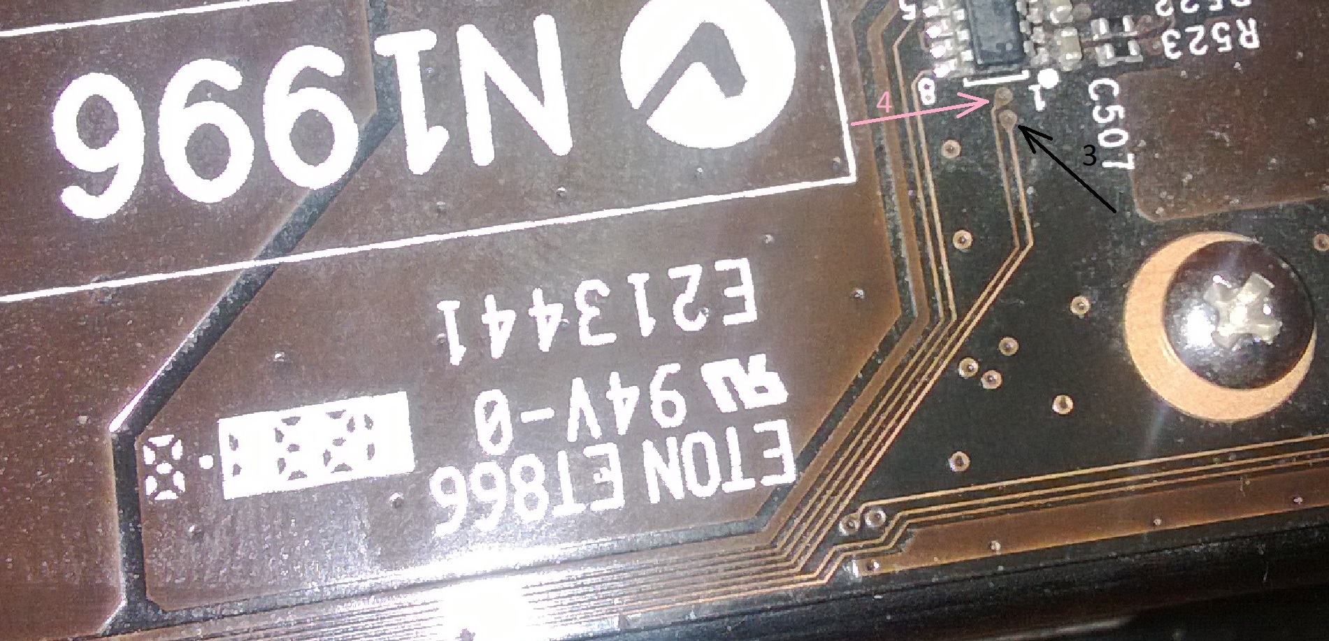

Доброе время суток всем, прошу помочь вот с такой проблемой:
Делал СВО на видюху Radeon HD 4870 512 сколол на одной катушке феррит
После как собрал на видюхе загораются три диода но на монитор сигнал не идет вчем может быть проблема или это всё? Всем спасибо.

Игнат, проверить сопротивление на сколотой катушке
Регистрация: 03.12.2010
0 Om

Ищите ещё в чём проблема
