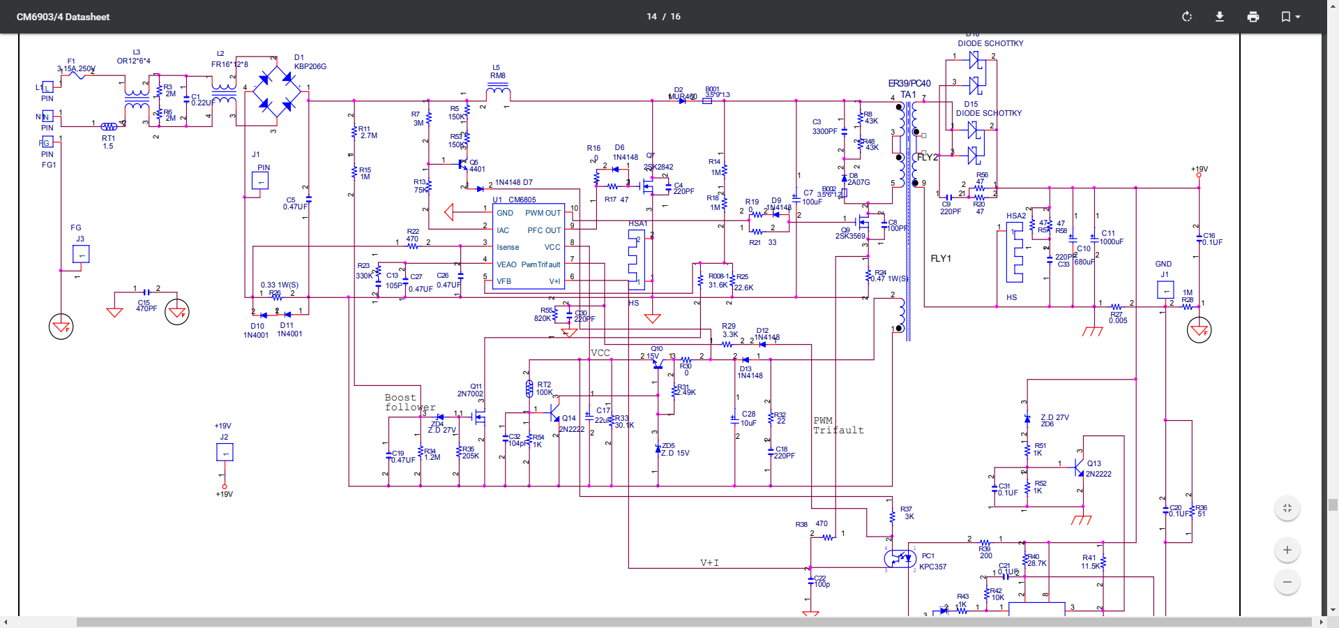

Регистрация: 27.03.2009
Откуда: г.Терек
Leviafan
задолбал этот Аерокул не работают все защиты ,ни от кз ,ни от перегруза +перенапряжений
похожая схема http://images.vfl.ru/ii/1520359495/2c87 ... 851140.jpg
шим см6805 ag по инфе из даташита защита на 6 ножке по этой линий все перепроверил все целое !
сам блок отлично пашет кроме защиты
P.S. открыл тему на rom.by а там maco отправил тему в песочницу и начал ипать моск
пишет "К написанному вами у меня никаких вопросов не возникает:). А вот к тому, что вы не хотите/не можете думать - как раз очень даже возникают.
Хотя думать или не думать - дело добровольное"
e5 2670 v3 , 32Gb ddr4 , RX460 2Gb
SETHRISE NVME 256GB

Metall4 писал(а):
а там maco
по схеме там ведь не один токовый делитель на этой ноге сидит (да и не простая она, там кроме обратной связи еще и компаратор работать должен).., проверить PS229 и далее...

Регистрация: 02.10.2010
Фото: 24
копай вокруг супервайзора, а что значит не срабатывает? замыкаешь чёрный с жёлтым (красным, оранжевым)?
P.S. maco умный и...т с манией величия... я специально проследил его комменты, - нулевая польза, в основном троллинг или оскорбления
Откуда: г.Терек
да я вижу через оптрон u7, но вот вроде защита от перегрузки на r33 r36 стоит то отдельно и должен то срабатывать без ps229 или я не прав ? супервайзер (не ps229)обвязка целая PG ok выдает !
уменьшил сопротивление r33 в 2 раза нагрузил блок до 45 А и никакой реакций от защиты !
да точно ,даже пробовал сделать перекос по напряжению нагружаю только одну 12в линию,12в упал до 10 в ,а 5 в поднялся до 5.5в а защита молчит
Фото: 24
даташит почитайте
http://www.siti.com.tw/product/spec/Pow ... -A.004.pdf
стр 5.
Electrical characteristics
over-voltage section
+5V: from 5.7 to 6.5V
under-voltage section
+12V: from 8.5 to 9.5
можно глянуть также
Shortcut delay time
Overvoltade delay time
Undevoltade delay time
Откуда: г.Терек
Leviafan писал(а):
даташит почитайте
стр 5.
ясно но меня больше волнует защита от короткого и перегрузки
Фото: 24
Что значит от перегрузки? 45A x 12V = 540W, на шильдике что написано?
а от КЗ как проверяли? замыкали чёрный на желтый (красный, синий, оранжевый)?
Откуда: г.Терек
на шильдике 50Ах12 =600вт защита от перегрузки это тот который реализован с истока одного мосфета Q3 через r33 r36 на схеме + 6 ножка см6805
и от кз проверял путем замыкания желтого с черным и красного с черным и красного с черным тоже ,не срабатывает!
Фото: 24
в первичке нас это не касается, там свои понты.... лучше не трогать... UAM там что-то экспериментировал, но чувствую нету правды...
Мне интересно почему PS229 не срабатывает, или защита загрублена по самое немогу. Согласно шилдику мы предела мощности не достигли (и китайцы скорее всего загрубили защиту)... чем грузите если не секрет?... и как долго держите замкнутыми "замыкания желтого с черным и красного с черным и красного с черным тоже"? в даташите указано время отсрочки (delay time) - так долго держите?
