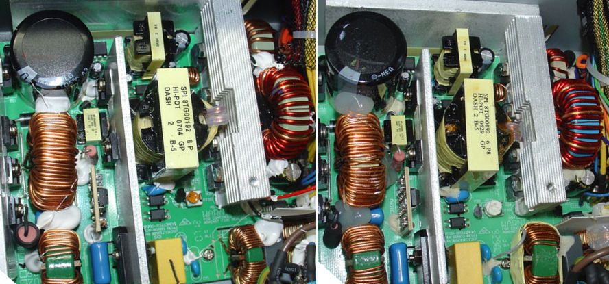

http://i137.photobucket.com/albums/q227 ... 700SXS.jpg
manufactured by FSP
http://www.hardwaresecrets.com/article/ ... view/451/2
может это барахло еще можно в магазин вернуть?
