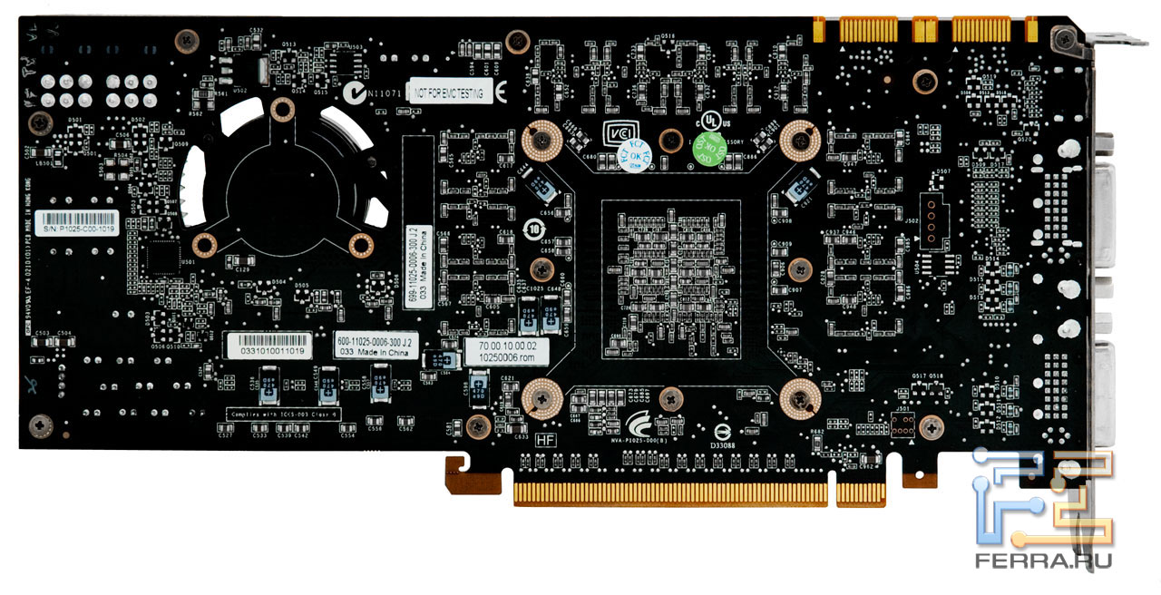

Имеется не рабочая печ470, из видимых на задней стороне плате, обнаружил, что нету(сорван/отломан/отпаян) с533(внизу слева) http://www.ferra.ru/images/251/251960.jpg
При запуске компа, не крутится турбина, сама карта греется..
Как я вижу вариант такой: узнать что за кондер этот и отдать чтобы припояли? Проблема, думаете, только в том, что нету с533 ? А с ним бы все работало?
Не успеваю за технологическим прогрессом, привет зарплата.
Регистрация: 01.10.2005
Откуда: Germany, RLP
нет, это фильтрующий конденсатор, без него должно все работать
