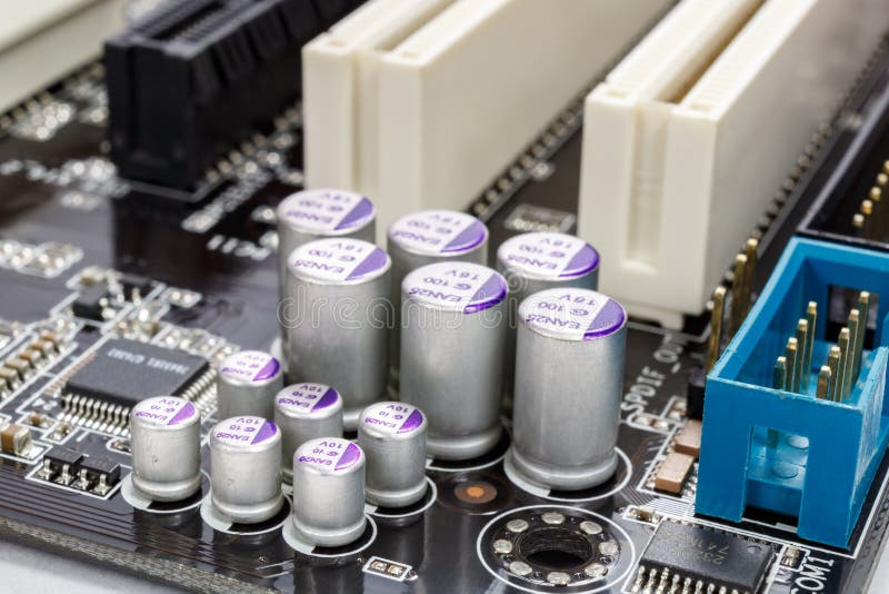

Началось внезапно, ничего не предшествовало. Видимых повреждений нет, от пыли чистил, замена видео/бп/озу не влияет, сброс cmos/bios/изъятие батарейки не влияет. Конденсаторы только такие
GA-Z68P-DS3 GIGABYTE
Спасибо за помощь
