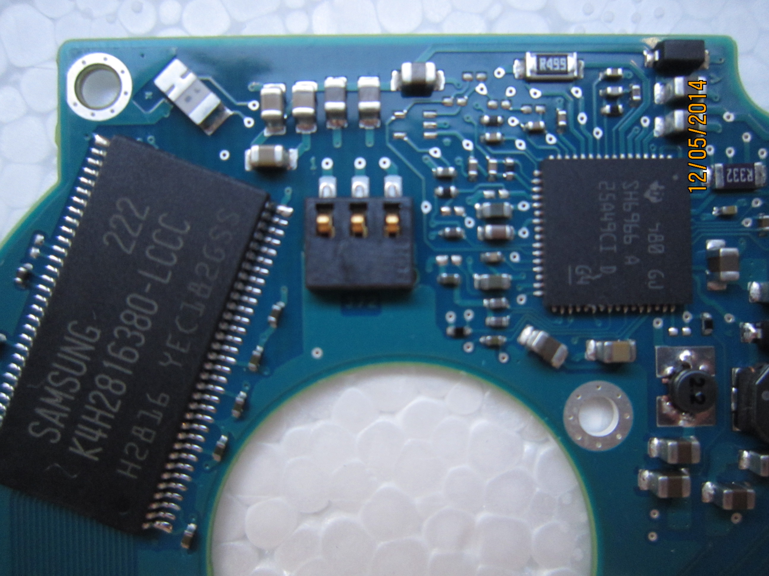

Господа!
Есть винт Seagate ST320LT020, стоял в нетбуке, не ронялся и т.д. Диску год.
В один прекрасный момент при включении нетбука диск просто перестал определятся биосом, при этом пост проходит ооочень долго. Индикатор работы харда горит беспрерывно. Раскручивается на слух нормально. При подключении к компу ситуация точно такая же - жутко долгий пост и клин на определении хардов.
Возможно ли оживить пациента путём замены контроллера с такого же диска? Насколько я понимаю нужно будет просто перепаять EEPROM со старой платы на новую? Или что это ещё может быть - где покопать, что прозвонить? Не хочу терять коллекцию отборной порнухи :lol:
Общее фото платы
http://images.vfl.ru/ii/1399911378/d125743b/5111831.jpg
Фото чипов 1 (насколько я понимаю микруха Winbond и есть EEPROM?)
http://images.vfl.ru/ii/1399911378/2aececd7/5111832.jpg
Фото чипов 2
http://images.vfl.ru/ii/1399911379/305f9fc4/5111833.jpg
Регистрация: 02.05.2006
kinderboy86
Очень мало вероятно, что замена платы поможет.
Вероятней всего проблемы с поверхностью, диск циклится на ошибках, или образовался сбойный критичный модуль служебки.
Нужно паять терминальный адаптер и смотреть лог старта.
Регистрация: 03.01.2012
Откуда: Москва, Ховрино
Дык тестил незадолго до этого - ни провалов в скорости, вообще никаких косяков. Сбойный модуль служебки - его по идее можно как то затереть если таки получится скормить диск MHDD?
Нет, только технолоические утилиты, типа комлекса PC3000-UDMA и выше.
Но даже на нем, есть проблема обмануть хард, чтобы получить доступ к служебке, и знать какой модуль виноват, их там порядка 400.
Без заголовков и какой либо внятной ситемы, по которой их можно отличить, кто важен, а кто нет.
С ними (архитектуры F3) уже шесть лет специалисты бьются, а до понимания еще ой, как далеко.
Так что и покупка комплекса может ни чем не помочь в вашем случае.
А пилятся они практически мгновенно, если головами поверхность зацепил, так что то, что он работал несколько часов назад, обсалютно ни чего не значит.
В общем EEPROM коротит во все ноги и следовательно мёртв, хорошо что тестер привёз. Как можно восстановить данные? Поможет ли перенос блина в такой же диск? (понимаю что пыль и всё такое - но есть ванна и ионизатор) Просто отдавать на восстановление денег нет, сколько там заломят я прекрасно понимаю.
kinderboy86
Если ПЗУ умерла, то восстановить сигейты F3 архитектуры практически невозможно.
В ПЗУ уникальные адаптивные параметры. Точной копии ни где нет.
Есть вроде умельцы, которые за несколько месяцев подбирают близкое ПЗУ, чтобы кое-как вычитать данные.
Но заставить хард нормально работать, уже нельзя.
У меня есть некоторые сомнения, по поводу таких умельцев. т.к. заявляют, в тихую, не официально, типа умею.
Но в реальности, надеются, что предыдущий мастер просто ошибся в диагнозе.
А реально восстановить ПЗУ не могут.
