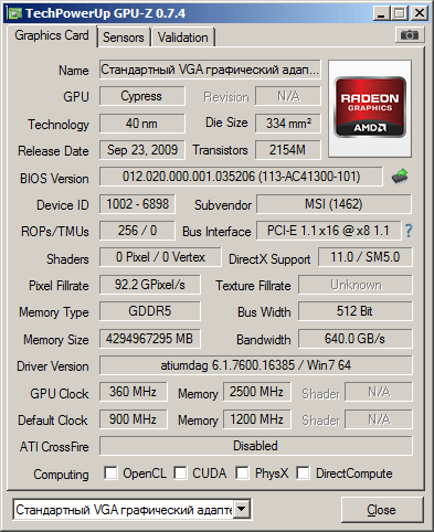

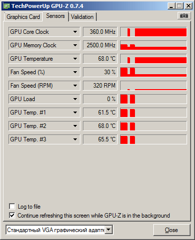

Биос прошил только что, ничего не изменилось.
Питание в норме, выше по теме есть значения.
Опа, только заметил, в гпу-з параметры переключаются иногда
http://gpuz.techpowerup.com/14/02/23/6vp.png
http://gpuz.techpowerup.com/14/02/23/a7x.png

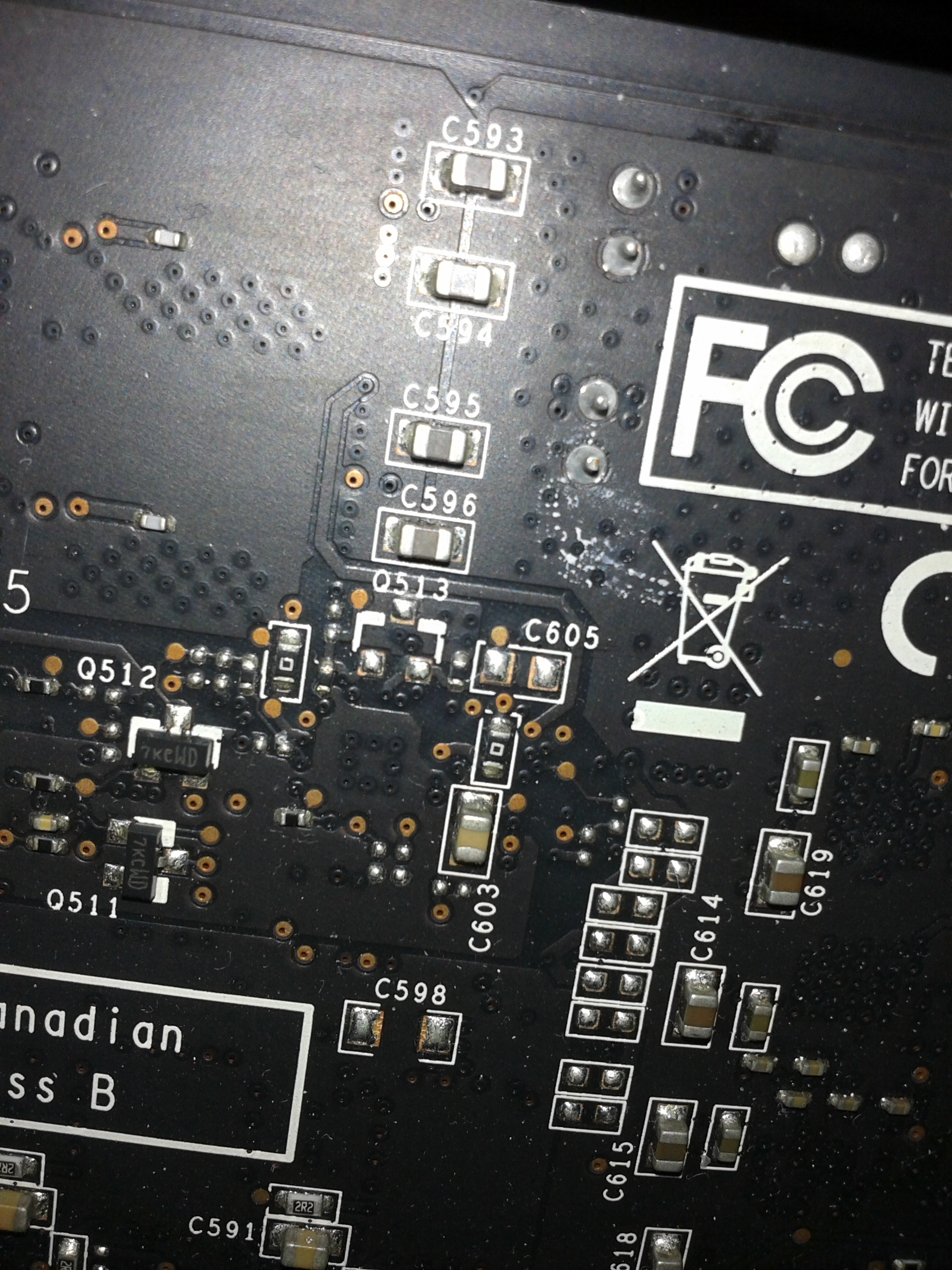

Помогите пожалуйста определить элемент. Имеется MSI N480GTX-M2D15. На плате сбит элемент, схема не найдена, номинал не известен. Карта не запускается, компьютер с картой запускает старт - стоп циклы.

Alex_72 На карте вроде написано что конденсатор. Присмотритесь.
megaxing Проверьте карту на кз по дополнительному питанию.
Регистрация: 04.10.2004
Судя по надписям на плате (и паре дополнительных картинок), я бы погадал, что это дроссель :).

А по моей карточке может кто-нибудь еще сказать по делу?
Регистрация: 19.08.2008
Откуда: РМ, г.Рузаевка
flooder писал(а):
Судя по надписям на плате (и паре дополнительных картинок), я бы погадал, что это дроссель .
Сфотографировать свою?
Отвал чипа нельзя исключать при такой картине. Можно попробовать сделать термотест - подуть феном на кристалл при температуре 300 С 15-20 секунд.
Наличие генерации на кварцах проверить, либо проверить кварцы заменой.
Для меня не надо :).
Вы бы лучше догадались измерить сопротивление между одной контактной площадкой и GND, а потом между второй контактной площадкой и GND.

Регистрация: 19.05.2009
У меня дома есть станция, попробую сегодня.
Просто положить карту горизонтально, закрывши фольгой все, кроме чипа и прогреть? Ждать пока шары расплавятся не нужно?
Ничего закрывать не нужно, греть до расплавления шаров - тоже. Прогрев исключительно диагностический.
-=AMD POWER FAN CLUB=-, *AMD OverClan*
This game has no name...
Поставил на фене от Lukey 852D 330 градусов (врет безбожно) погрел 20 секунд на расстоянии 1-2 см от чипа, немного прогрев по бокам, чтобы не треснул от перепада температур. Так?
Судя по пирометру чип нагрелся до 58 градусов.
Результат тот же :(
Не понимаю от чего меняются показания в гпу-з.
Считай, и не грел вообще.
Если подозрение на обрыв бампов (микроскопических шариков на самом кристалле) - имеет смысл греть до t плавления свинцового припоя (т.к. бампы Sn/Pb). Но такие проблемы были давно, на весьма старых поколениях чипов NVIDIA.
Дак, как мне сказали так я и грел.
Дон Хуан сказал не плавить.
Все по инструкции.
